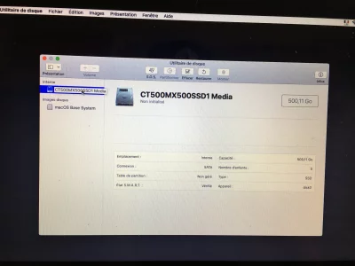

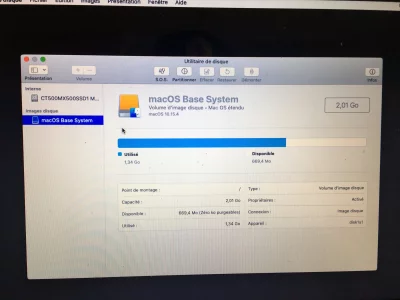

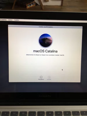

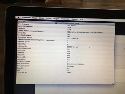

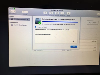

Rebonjour à tous!
Je viens de changer le SATA ainsi que le disc dur interne (par un crucial SSD comme recommandé plus haut), mais même problème, il ne reconnait aucun disc dur sur lequel installer mac os X.
Je vous joins en photo la nouvelle "list".
Si vous pouvez m'aider de nouveau ...
Un grand merci d'avance.

Je vous mets en photo mon utilitaire de disque et le tableau de bord de re intallation mac os X.
24601AAE-1236-427F-989D-802D57CE646A.jpeg 474C2803-2BF7-47A1-98BD-AD29EABE7073.jpeg F6C740B2-FBB8-42D5-A2EC-5B0C54D9CD64.jpeg D5B1FC31-337C-4A40-9AF3-CBD4CCCFD7E1.jpeg D7F5FC07-7C2D-41B7-A891-49443F6B4B3D.jpeg

J'ai trouvé un disque "Macintosh HD", j'essaie d'installer Mac OSX dessus !
