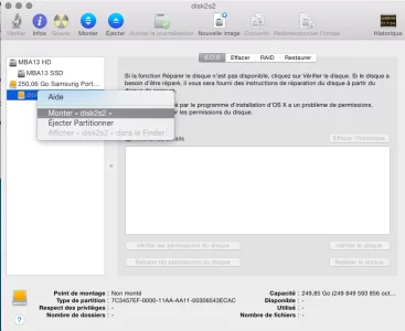

Mais, une fois redémarré (sous Yosemite donc), je ne vois plus dans le Finder l'icône du SSD externe. Un coup d'utilitaire disque indique qu'il n'est pas monté :
Sauf que j'ai beau cliquer sur "Monter", il ne monte pas.

Ce que tu décris est normal,
Le SSD externe est formaté au format APFS.
Le disque interne avec Yosémite ne connaît pas ce format ne peut donc pas le gérer. Ce format n'est pris en compte que par HighSierra et suivant...
Réactions: baron et gKatarn
Tout est donc normal, le SSD externe réapparaîtra qd le MBA sera passé aussi sous Mojave.
