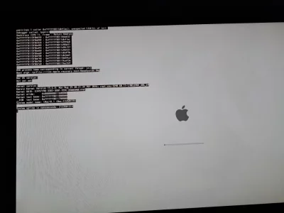

Ok merci j ai lu les problèmes et solutions mais je n y trouve pas la mienne ; J avais une clef de boot mais je n ai pas pu remettre l os . La je crois que c est la fin . au démarrage soit avec pomme R ou avec la touche alt , il reboote de longue avec cette image . Snifff

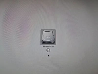

coupe tout et recommence tu appuis sur le bouton power quand tu entends le son de démarrage tu restes appuyé sur alt jusqu'à voir apparaitre ta clé USB là on pourra commencer à t'aider je pense !
Je fais comme tu dis mais le truc reboote toutes les 20 secondes en faisant un petit bruit Une ou deux fois j ai eu cette image , mais en cliquant sur le flèche il reboote de nouveau

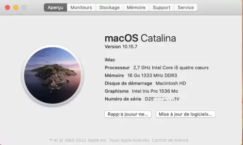

J avais une autre question . Sur le mac de la photo , est il possible de l upgrader Bigsur ou plus
Encore merci
