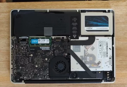

Sur un macbook pro 2013 c'est peu probable, tu pourrais faire des photos de ton SSD et de l'emplacement ou il est dans le Mac ?
Y a moyen que ça soit un 2012 sorry
Ce n'est pas le disque dur d'origine, donc on pourrait supposer que c'est un MBP de 2012. Pour le savoir, au dos du capot que tu as retiré il y a un n° de série gravé au laser que tu taperas ici... https://checkcoverage.apple.com/fr/fr/ ...qui fera un petit rappel de ton MBP, c'est surtout l'année qui importe.
Si c'est bien un MBP de 2012 il te faudra changer la nappe SATA que tu pourras commander chez MacWay en téléphonant et en donnant le modèle exact de ton MBP, environ 35 à 50 €.
Pourquoi ? A l'époque la nappe SATA correspondait au cahier des charges pour un disque dur à plateaux, Apple faisait installer une nappe SATA de meilleure qualité si le MBP était commandé avec un SSD. Ce problème peut arriver après 1 jour, 1 semaine, 1 mois, 1 année, etc, mais il arrivera.
Et au passage, j'ai recadré ta photo, carte de visite en trop ! Merci de ne pas faire de PUB.
Ben c'est surtout balot pour toi, partants de fausses infos on te donne de faux conseils :D
Mais là, avec un modèle 2012 et un SSD SATA tu as 99% de chance de devoir remplacer la nape SATA et il sera comme neuf :up:
