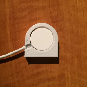

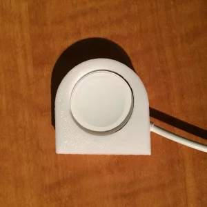

Bonjour tout le monde!
Je vous propose un dock à imprimer en 3D que j'ai fait avec amour disponible sur Cult3D:
https://cults3d.com/fr/gadget/dock-apple-watch
Comme vous pouvez le voir c'est un dock minimaliste, j'espère qu'il plaira à certains d'entre vous ;)

Tu l'as imprimé toi même ou tu l'as commandé à une boite qui les imprime sur commande ?
Je l'ai imprimé moi même, et le résultat aurait pu être encore meilleur si j'avais pas voulu aller à fond pour gagner du temps ;)
Si tu veux tout savoir la machine ma au final couté 135€ :p
Et c'est génial pour faire tout ce que tu as envie à moindre cout après :)

Il suffit de voir les photos pour se rendre compte de la qualité qui ne me parait pas géniale, mais au lu du prix de son imprimante, il ne faut pas en demander plus.

J'ai fait ça avec du PLA et chaque couche de 0,3mm
Après c'est normal que tout ne soit pas parfait notamment le remplissage parce que j'y suis allé très vite, d'habitude j'imprime beaucoup plus lentement, mais la globalement ça change pas grand chose vu qu'il n'y a que le remplissage a l'arrière qui pose problème.
Et pour le prix de la machine le résultat est vraiment pas mal, même d'autres imprimantes 4 fois plus chère ne font pas mieux.
