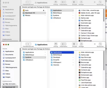

Je me rends compte aujourd'hui, que mon dossier des Applis existe en double exemplaire sur mon DD de démarrage (avec l'icône Applis habituelle identique.
→ Dossier 1: ~ Applications: qui comporte les Applis et Utilitaires Apple PLUS mes propres applis installées
→ Dossier 2: ~ Système/Applications: qui comporte les mêmes Applis et Utilitaires Apple
Ces 2 dossiers ont été créés (ou mis à jour) à la même date. Celle de la mise à jour Monterey.
Je n'ai jamais eu ça auparavant. Je ne sais pas quoi faire:
  • Laisser en l'état ?
  • Supprimer le dossier surnuméraire (en sachant que je n'ai pas réussi à le faire, ni sous Finder, ni avec le Terminal, malgré les autorisations accordées)
  • Refaire une Install "classique"
  • Faire une clean Install
Si ça vous dit quelque chose, je suis à l'écoute de vos conseils avisés en vous en remerciant par avance.

Il n'y a pas de redondance grâce à APFS, ce que tu vois est juste une illusion, les fichiers n'existent qu'en un seul exemplaire.

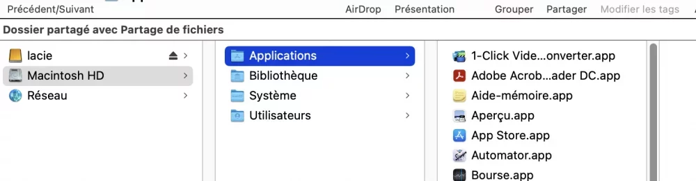

J'ai essayé de trouver le pourquoi du comment.... ben je trouve pas.... et comme à dit @ericse : une illusion :)
mais il semblerait que les apps ajoutés par "moi" se trouvent dans macHD/applications seulement :
1 click....
et
Adobe Acrobat....

Oui, c'est dans la nouvelle organisation de macOS : tout ce qui est système et applications Apple est désormais utilisé depuis une copie du volume système (environ 15 Go) créée à chaque démarrage du Mac, l'original étant totalement protégé et intouchable.
Lorsqu'on fait un Commande I sur une des applications Apple du dossier /Applications, on voit bien que son véritable emplacement est dans /Système/Applications :
