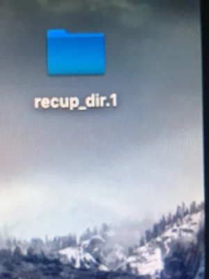

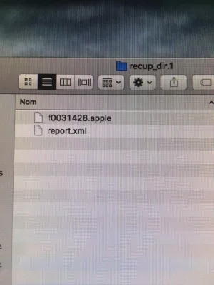

En regardant dans la corbeille, j'ai trouvé deux dossiers "recovered files" et "recovered files#1".
Mes données se trouvent-elles dans ces deux dossiers ? Dois-je le remettre et où ? S'il vous plait j'ai besoin d'aide !!!

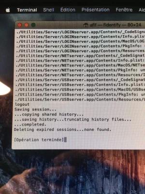

Alors as-tu Maintenance ou Onyx d'installé(s) ? Si ce n'est le cas, je te conseille de t'équiper de Maintenance, et de l'utiliser, redémarrer et voir ce qu'il reste de tes problèmes.
Dans un 2e temps, lance un diagnostic avec EtreCheck puis poste-le ici entre balises [CODE](copier-coller de ton rapport)[/CODE].

J’ai utilisé fidentify dans le dossier le photorec pour récupérer mes données. Si c’est bien ça, ça ouvre une fenêtre dans le terminal.
Les derniers messages indiquent-il que l’opération s’est bien passée ? Que faut-il faire ensuite ?
J’ai regardé une vidéo et j’ai ensuite utilisé photorec :
Terminal>sudo>transfert dans le terminal>choix du disque>emplacement etc...
Je me retrouve avec un dossier sur mon bureau (voir photos).
Erreur : ce ne sont que les dossiers données efi.
pour la suite, pouvez-vous m’expliquer comment les réintégrer à mon système ?
