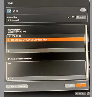

Je viens de repasser sous ventura après avoir fait un tour par sonoma. Depuis, impossible de retrouver une connection internet qui se coupe au bout de quelques secondes après avoir démarrer. Voici le dns que je trouve bizarre...Si vous avez des idées....merci!

Salut,
Le DNS que tu trouves bizarre est un DNS IPv6. C'est normal, car IpV6 doit être activé sur ton Mac.
J'ai pas trop d'idées, mais tu pourrais déjà désactiver IPv6 dans les réglages réseau de ton Mac, onglet TCPIP
Après, si c'est pas ça, regarde comment est configurée ta Box côté WAN (internet).
Regarde ce fil
#41
Il faut qu'elle ait une adresse IPv4 publique
Si c'est un problème de DNS chez Bouygues, rien ne t'empêche d'ajouter d'autres DNS, par exemple ceux de Google.
8.8.8.8
8.8.4.4

Bonjour et merci pour les manips. Malheureusement rien n'y fait. De plus, je n'ai aucun problème avec les autres ordi du réseau...J'ai effacer également les préférences, mais ça ne change rien. Après le redémarrage, j'ai internet pendant une dizaine de seconde et il se coupe. J'ai désinstallé mon vpn, pas de changement non plus...

Merci pour l'idée, mais cela ne fonctionne toujours pas en changeant les dns...
Dans ce cas il faut regarder comment c'est paramétré dans l'onglet DHCP. Le mac doit recevoir une IP sur le réseau local distribuée par le serveur DHCP du routeur.
Merci à tous. Je viens de trouver une instance de "radio silence" ?, pourtant invisible dans mes programmes. Elle était dans un dossier "filtre" du réseau. Un petit clic sur - pour la faire disparaitre et j'ai retrouvé internet. C'est très certainement le fait d'être repasser sur ventura qui a du la remettre en fonction même si je sais pas trop d'où elle venait. Problème résolu en tout cas! Bonne soirée / journée à tous!
