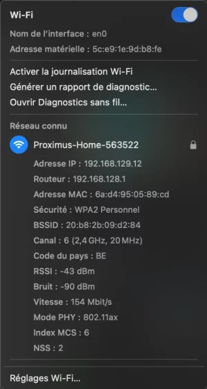

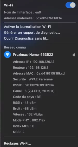

Pour moi, mais je peux bien sûr me tromper, ce n'est pas un pb wifi.
Quand je regarde ton diagnostique wifi (post #9), il est plus que parfait (certains tueraient pour avoir le même) avec un RSSI à -48db, et une vitesse à 2161Mbps.
Les vérifs de la conf réseau montrent que c'est bon, même si, comme il a été dit plus haut, le DNS de l'opérateur est préférable pour tester.

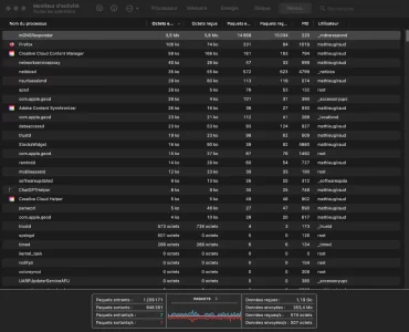

Le Speedtest ne donne pas une vitesse, mais le débit disponible sur internet à un instant t. Il donne la vitesse uniquement si tu es tout seul sur ton réseau local, si ta machine ne fait que ça au plan réseau, et qu'elle fonctionne correctement.
Si il est bien inférieur à ce que donne ton vieux Macbook, c'est qu'il y a quelque chose qui ralentit ta machine (au niveau proc, ou un flux réseau non identifié, par exemple, sauvegarde, synchronisation avec un cloud, P2P,...)
Pour voir, il faudrait que tu regardes dans le "Moniteur d'activité"
-Dans l'onglet réseau, regarde le petit schéma en bas. Mets-toi sur données, et regarde les "Données envoyées et reçues par sec"
-Dans l'onglet Processeur, regarde si un process ne bouffe pas toutes les ressources.

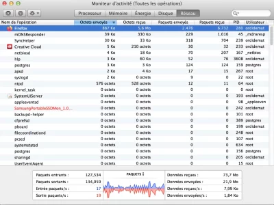

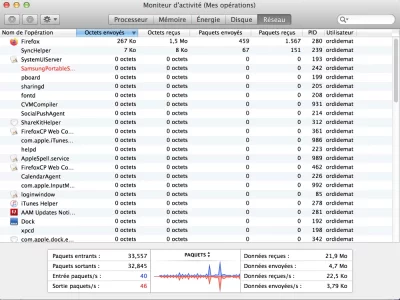

C'est bien, sauf que dans ta 1re copie écran, dans le Moniteur d'activité tu n'as pas sélectionné l'option Toutes les opérations et tu as un processus SamsungPortable en rouge. Même s'il ne monopolise pas de mémoire, il ralentit quand même ton Mac.Pour les autres sources potentielles de PB, je n'ai pas de VPN. Et j'ai désactivé Creative Cloud.
La première copie écran c'est mon vieux Mac. Donc pas celui qui a un problème de connexion. J'ai quand même activé "toutes les opérations" dans son moniteur d'activité pour pouvoir mieux comparer.C'est bien, sauf que dans ta 1re copie écran, dans le Moniteur d'activité tu n'as pas sélectionné l'option Toutes les opérations et tu as un processus SamsungPortable en rouge. Même s'il ne monopolise pas de mémoire, il ralentit quand même ton Mac.

Entre 2 équipements, il y a négociation pour savoir comment ils vont travailler en wifi en fonction de l'environnement ce qui peut expliquer que l'un choisisse le 5Ghz, et l'autre le 2,4
Après, pourquoi le M2 change de bande de fréquence et surtout pourquoi ça crée un pb, je ne sais pas.
Mais crée 2 réseaux wifi sur la box pour séparer les bandes de fréquence.

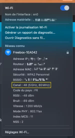

Je vais rappeler le service technique par téléphone demain (et éviter le Chat) en espérant tomber sur quelqu'un de plus compétent.Tu as à faire à un bon à rien. Donc, dans mon MBA M2 de 2023 sous macOS Sequoia...
...c'est curieux il utilise le Wi-Fi en 5 GHz et chez Free je n'ai jamais fait le moindre réglage dans ma box.
