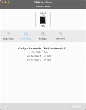

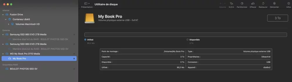

Il est configuré en Raid 1 (copie miroir).

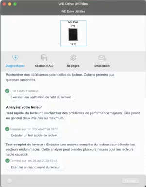

Dans le logiciel WD Drive Utilities, le My Book Pro affiche bien 12To, donc il reconnait la capacité des deux disques de 6To chacun.

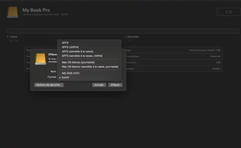

Mais quand je regarde l'utilitaire de disque de mon Imac, la capacité totale du My Book Pro n'est plus que de 3To.
Et j'ai essayé de dépasser cette capacité en copiant 4To et il a refusé d'aller au delà de 3To.
Pour le formatage, j'ai formaté les deux DD WD de 6To en ExFAT et ils affichent bien 6To chacun dans l'utilitaire de disque de l'Imac. J'ai mis en ExFat sinon ils ne sont pas reconnus par le My Book Pro.
Et c'est bien une partition Guid.
Je pense que le My Book Pro a une limitation interne de capacité qui lui est propre et qui est définie au moment de l'achat du boîtier, soit en 6, 8, 12 ou 16To.

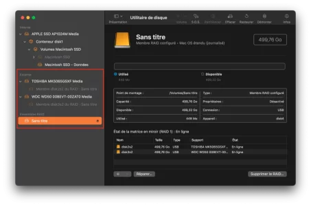

Je ne comprend pas avec une RAID, les disques ne sont pas directement visibles, et n'ont pas de systèmes de fichier propre.
Par exemple une RAID1 de 2*500Go configuré avec l'utilitaire de disque:
Tu peux faire des captures d'écrans de l'utilitaire de disque et du logiciel WD.
Il n'est pas limité à l'exFAT, la fiche technique indique qu'il est compatible avec l'HFS+, NTFS...

@daffyb : impossible à faire depuis le logiciel WD. Donc, via l'utilitaire de disque de mon Imac.
@maxou56 : comme je voulais conserver mes données, j'ai tout d'abord remplacé le 3To défectueux par le 6To et la sauvegarde s'est lancée.
Ensuite, j'ai remplacé le bon 3To par le 6To. Et là aussi, la sauvegarde s'est faite sans souci. J'avais bien 12To sur le logiciel WD. Mais c’est quand j’ai voulu mettre plus que 3To que j’ai eu le message me disant que je dépassais la capacité du disque dur. Or il n’y avait que 3To dans ce disque de 6To.
Bref, en regardant l’utilitaire de disque de l’Imac, je me suis rendu compte que le disque n’affichait que 3To.
J’ai essayé plusieurs fois le reset du WD MBP mais les indications restent semblables.
Enfin, pour l’initialisation mon iMac (2015) me propose APFS, APFS (chiffré), APFS (sensible à la casse), APFS (sensible à la casse, chiffré), Mac OS étendu (journalisé), Mac OS étendu (sensible à la casse, jounalisé), MS-DOS (FAT), et ExFAT. Et c’est tout!
Ok donc que la partition soit resté à 3To c'est pas anormal.
Si tu cliques sur "WD My Book Pro..." dans l'utilitaire de disque, c'est affiché 3To ou 6To?
Si c'est 6To, je ne sais pas si on peut agrandir une partition, si ce n'est pas possible il faudra bien sélectionne le racine "WD My Book Pro..." et cliquer sur effacer.

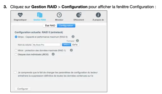

Si c'est 3To, il faudra utiliser le logiciel WD. Dans gestionnaire de de RAID > configuration
A noter:
Important: pour pouvoir utiliser les fonctions de gestion du disque du logiciel
WD Drive Utilities, votre appareil My Book Pro doit être connecté à votre ordinateur à l’aide de l’interface USB.

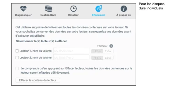

Si ça ne fonctionne pas, changer le type de RAID, par exemple en disques dur individuels, puis formater chaque disque individuellement.Capture d’écran 2024-02-22 à 11.50.51.png
Puis recréer la RAID 1.

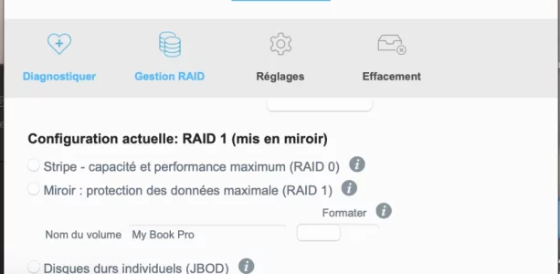

Alors là, je dis BRAVO!!!!!!!
Merci Maxou56.
En fait, la nouvelle configuration très pâle du logiciel WD Drive Utilities, ne me montrait pas un curseur au dessus de Configuration actuelle, dans l'onglet Gestion RAID.
En regardant ton image qui montrait ce curseur (en bleu), j’ai cherché et j'ai trouvé ce curseur à peine visible car à moitié rentré dans le bandeau gris.
Comme tu le suggérais, je donc suis repassé en RAID 0 et JBOD (disques durs individuels) et ai relancé le formatage.
J'ai ensuite vérifié sur l'utilitaire de disque de l'Imac que les capacités étaient bien revenues à 6To pour chaque disque.
Puis, j’ai réinstallé RAID 1 et ai vérifié que le disque apparent affichait bien désormais 6To.
Grâce à cette manipulation, j’ai pu enfin réinitialiser la capacité de 6To des deux disques durs!

Image en gros plan sur le curseur sous le bandeau gris à moitié caché :
ah oui, "joli" problème d'affichage ! peut-être que tu n'utilises pas une résolution d'écran "normale" et que ça le perturbe...
Ben, j'ai un 27 pouces 5K en taille normale, donc pas de réduction et une résolution par défaut en 5120 × 2880! Jamais modifié ma résolution d'écran. Non, je pense que soit le design est très mauvais, soit c'est voulu pour que les néophytes comme moi cherchent comme des andouilles... ;)

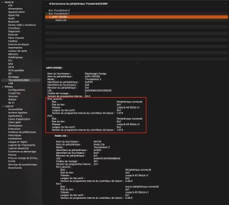

C'est pas normal.
C'est bien un câble Thunderbolt, pas miniDP?
Tu peux faire des captures d'écrans dans information système > matériel > Thunderbolt > en sélectionnant le WD quand il y a la montage iMac > WD > RS
Par exemple avec une chaine Thunderbolt 3 (iMac > eGPU Blackmagic > boitier PCIe AKITIO.
On voit le port "amont" qui est connecter à l'iMac et le second port où est connecter le boitier AKITIO.
Pour le boitier AKITIO, le port "amont" est connecté au boitier eGPU Blackmagic et le second port est libre.

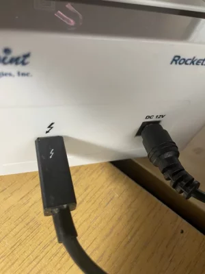

Oui, j'ai 3 câbles Thundrbolt en tout :
  • deux noirs qui m'ont été vendus (comme tels) dans les RS Rocketstor,
  • un blanc qui est bien un câble Apple Thunderbolt "original" (ou l'est-il réellement???). A propos comment distinguer un câble Thunderbolt d'un Mini DP? Je te mets une image de mes embouts. IMG_7904.jpg
Mais bizarrement quand je banche ce câble blanc en direct sur les RS Rocketstor ils ne démarrent pas ni se s'affichent sur le bureau.
En revanche, ce câble blanc fonctionne bien avec le WD MBP!?!?!

Ne pas hésiter à tester avec un autre câble TB2, et quand on utilise plusieurs périphériques avec le même type de câble, c'est bien d'en avoir un ou deux de rechange. Ils finissent toujours pas s'abîmer.
