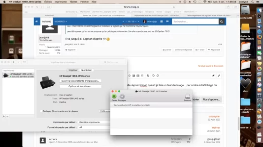

ni de mac, il est tout neuf, ni de l'imprimante, puisqu'elle répond impec quand je fais un test d'encrage... par contre à l'affichage du suivi de l'impression, ça ne me donne que "cartouche(s) HP installée(s) : noir" alors que dans mon info fournitures la cartouche tricolore est bien détectée...
    523,7 KB · Affichages: 428
