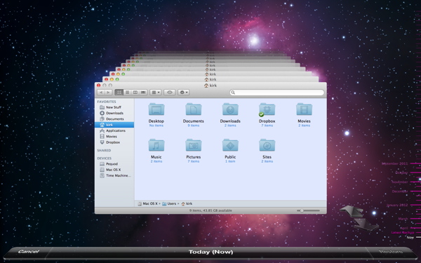

Essaie d'abord de faire de la place manuellement en "entrant dans TimeMachine" puis en essayant de choisir un fichier volumineux (un vidéo par exemple) dont tu demandes la suppression.
Ensuite relance une sauvegarde TimeMachine en espérant que ces Go libérés lui permettront de reprendre le travail et y compris celui de nettoyage des vieilles sauvegardes.
Tu passes bien par l'interface de TimeMachine (avec le fond d'ecran "intersidéral")?
