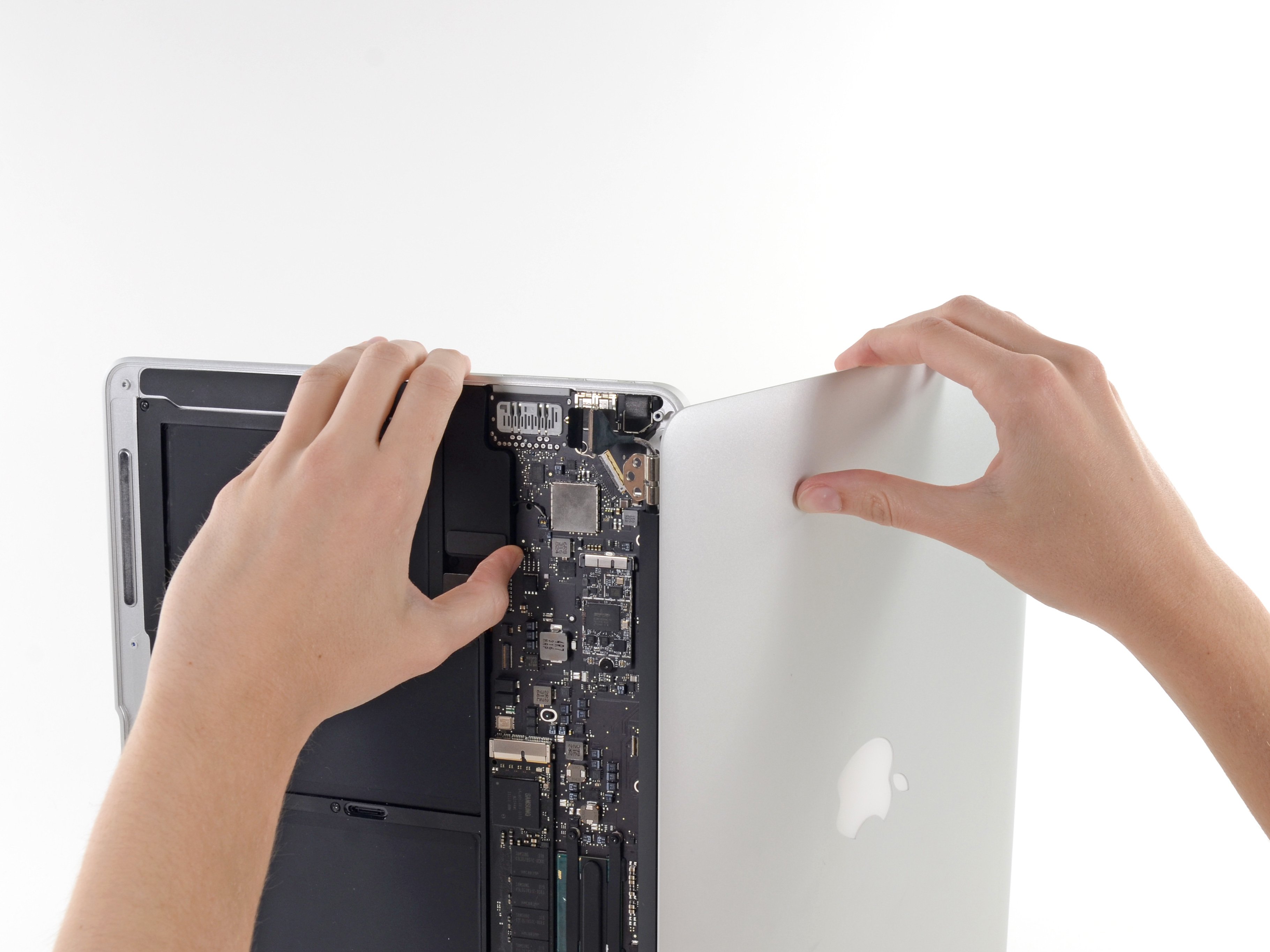

Pour avoir des pièces "conformes" rien de mieux qu'Apple, même si en réalité ils prennent un bras, tu es sur de la réparation et tu ne perds pas le privilège de pouvoir réparer ton ordinateur à nouveau chez Apple.
Ensuite les réparateurs agréés, cependant, ils pratiquent normalement les mêmes prix qu'Apple.
Ensuite tout ce qui n'est pas agréé peut être très bon, comme très mauvais. Si tu es bricoleur/bricoleuse, tu peux aussi commander un écran sur eBay et faire la réparation toi même.
Ce tutoriel de iFixit.
Juste pour montrer que c'est une opération qui nécéssite quand même quelques compétences et que donner le travail au premier venu peut conduire à des déconvenues

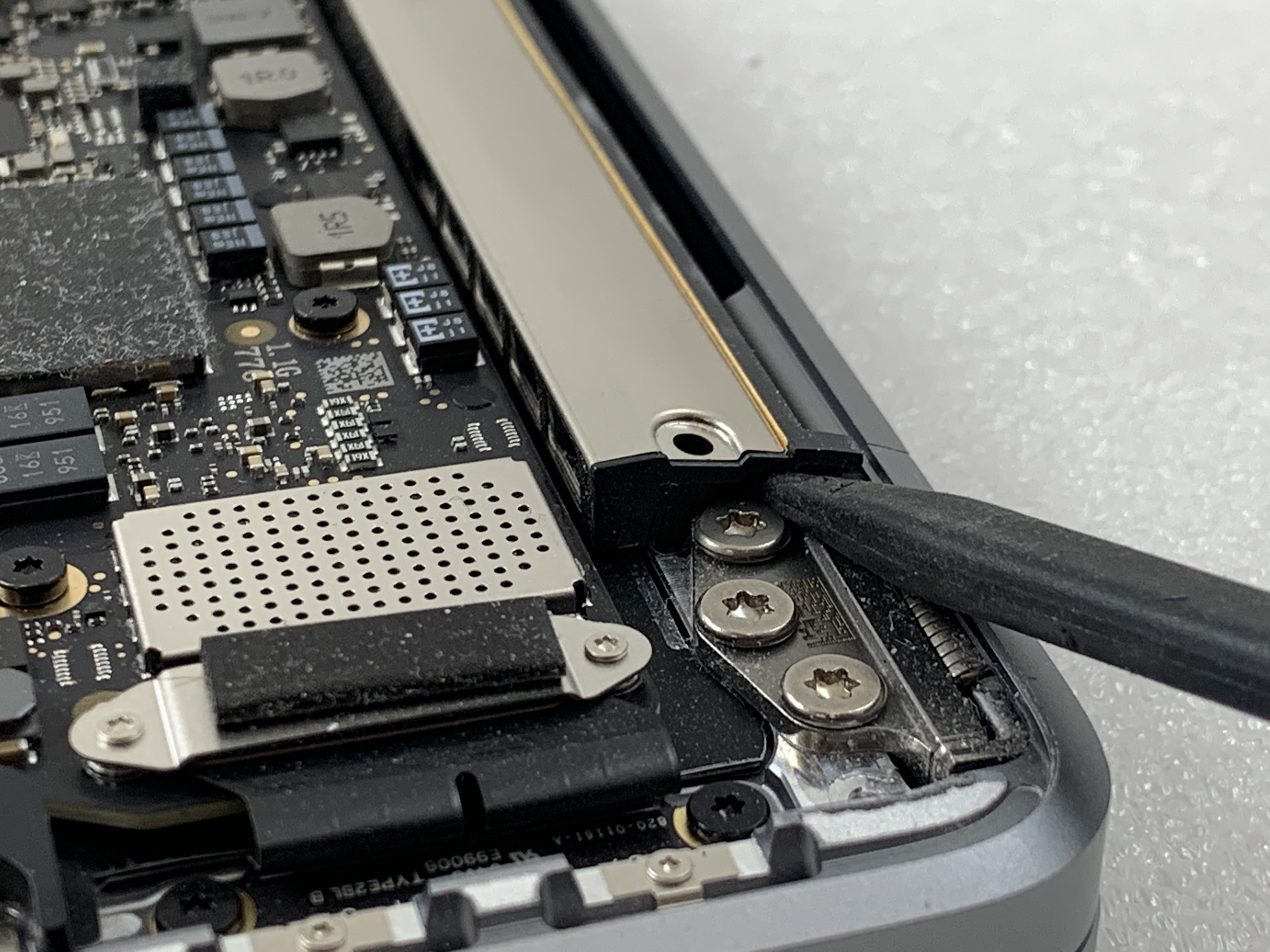

oui en effet, la vitre n'est pas détaillable. Il s'agit d'un ensemble-écran collé:
écran macbook air A2337
pour changer cet écran, j'avais publié un tutoriel:
Changement de l'écran d'un MacBook air 13 pouces A2337
