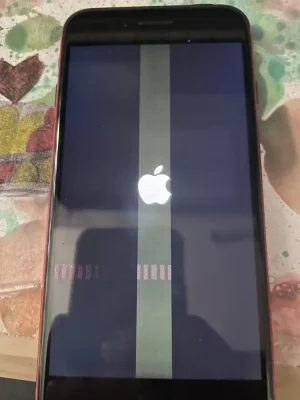

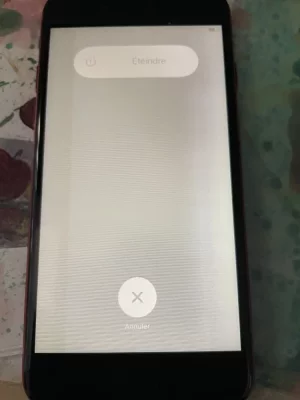

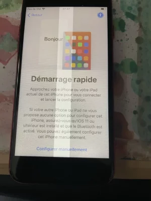

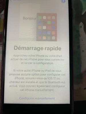

Bonjour a tous

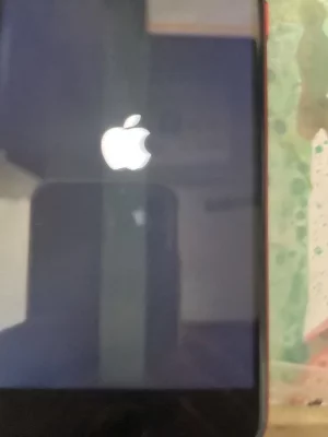

après avoir envoyer mon iphone SE 2020 chez apple pour un problème de connecteur de charge ( qu'il n'ont pas voulu me réparer sous prétexte que ce dernier à soit disant subis un choc ) mon iphone est revenu avec un écran qui me fait des truc bizarre

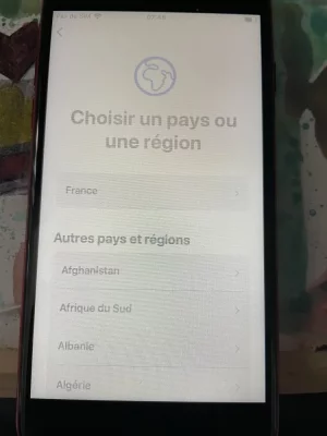

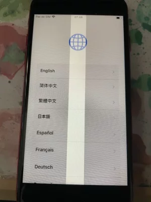

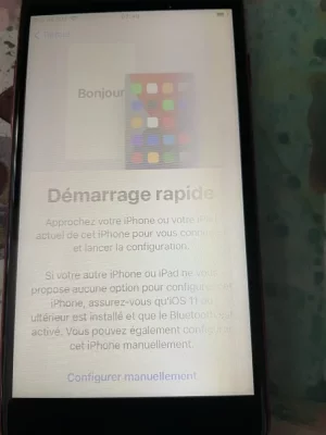

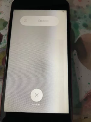

A l'allumage tout vas bien , puis une barre blanche se créée au milieu de l’écran , puis l'écran devient de plus en plus blanc jusqu'a ne plus rien voir
Évidement apple n'a rien voulu savoir ( c’était en aout dernier ) j'ai donc changer d'iphone , mais aujourd'hui j'aimerai bien essayer de le réparer , seulement je me demande si le fait de changer l’écran va résoudre le problème , j'ai peur d'un problème logiciel
je mets quelques photos

Je ne suis pas expert en dépannage , mais je pense plus à un soucis d'écran
D'autres membres plus qualifiés vont vites vous répondre
Bonsoir, oui écran HS , ou plus précisément une nappe/connecteur de l'écran.
Un changement d'écran résoudra le problème.
merci pour ta réponse
donc cela signifie que ce sont les "experts" sav Apple qui m'ont bouzillé la nappe , etant donné que l'ecran fonctionnait parfairement au moment de l'envoyer au sav
