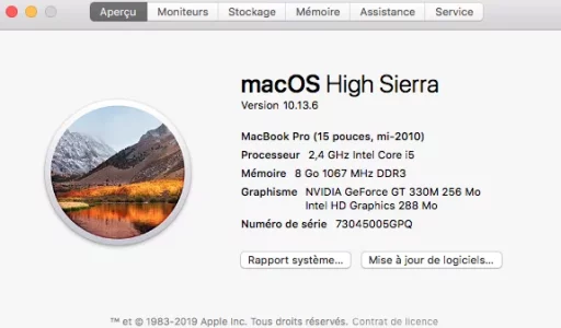

Bonjour les experts!
Il y a pas longtemps j'avais demandé una vis pour passer de El Capitan à High Sierra avec mon MBP de mi-2010 mais voilà, au démarrage je trouve qu'il est un peu bizarre.
La barre de chargement avec la pomme charge, j'ai soudaine un écran noir et il se passe pasmal de seconde avant que j'ai envie l'écran pour rentrer mon mot de passe.
Est-ce bien normal ?
Je songe à revenir à El Capitan qui tournait super bien et sans aucun soucis... mais est-ce que je peux le réinstaller par dessus ou je dois formater et faire une clé bootable avec l'OS (ce que j'ai jamais fais).
J'ai des sauvegardes timemachine, ça me permettra de réinstaller mes applications ? Genre Word et Adobe (car je n'ai pas les CD d'installation originaux c'est un ami qui me l'a fait).
Merci de vos réponses!
