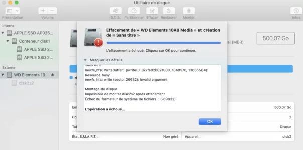

J'utilise l'utilitaire de disque sous macOS pour faire ça; mais ça ne fonctionne pas.

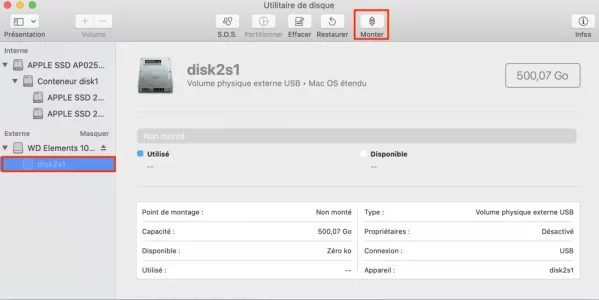

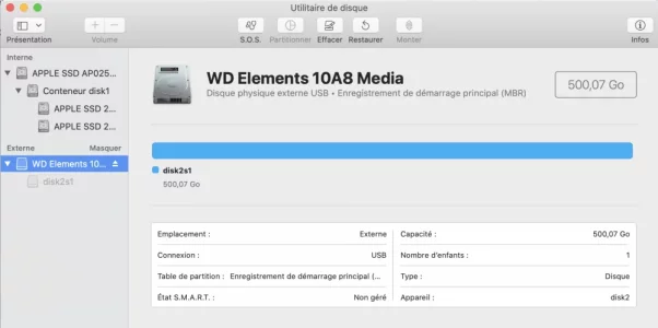

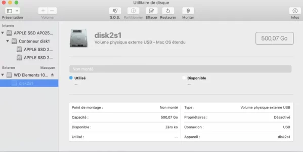

Dès que je le branche j'ai le message d'erreur "le disque inséré n'est pas lisible par cet ordinateur" / je clique donc sur "ignorer" puis j'ouvre l'utilitaire de disque et voici ce qui s'affiche :
Sachant que j'ai déjà fait plein d'essais en changeant de format (exfat, msdos, macOS ...) et en testant des schémas (GUID, MBR ), j'ai peut être mis la pagaille maintenant. Alors comment repartir de zéro et paramétrer ce disque dur externe au format ExFat, et sous quel schéma ?

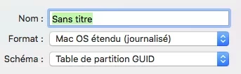

Tu cliques sur l'icône du disque qui s'appelle WD Elements…
Puis sur le bouton Effacer, puis tu choisis :
et tu pourras faire ta sauvegarde TM.
Si ça ne fonctionne toujours pas et que tu as toujours ton PC sous la main, essaye de le formater sous Windows. Si ça ne marche toujours pas, ton disque est peut-être mort.

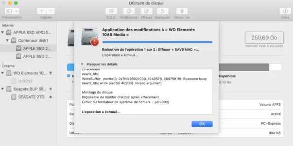

Ensuite sur mon mac, vu que le formater en macOS étendu ne fonctionne pas (pourquoi d'ailleurs ?), je tente de partitionner en créant 300go sous macOS étendu et voici le message d'erreur :
est-il possible d'avoir un disque dur externe non paramétrage mac, donc réservé uniquement à windows ?

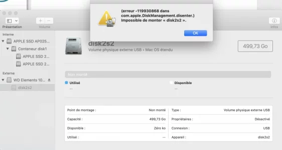

C'est pourtant ce que je ne ferais pas. Dans Utilitaire de disque, tu sélectionnes disk2s1 et tu fais un clic sur Monter...
...que se passe-t-il, devient-il dégrisé ?
bonjour, ce n'est pas possible de "monter" disk2s1 comme vous dites
Cela se complique, comme tu as déjà bidouillé ce disque dur sous Windows, recommence un formatage depuis le PC, mais en choisissant non pas Table MBR, mais Table de partition GUID ou GPT et le format exFAT.
