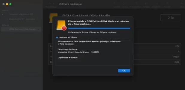

je cherche à effacer un DD extérieur externe WD de 2To pour TimeMachine en MacOs étendu journalisé. J'obtiens le message d'erreur suivant avec l'utilitaire de disque
En passant par le terminal :

[ - 0%..10%..20%..30%..40%..50%.......................... ] 50.0%
Je bloque à 50% ça n'avance pas... Des idées ?
Merci ! :)

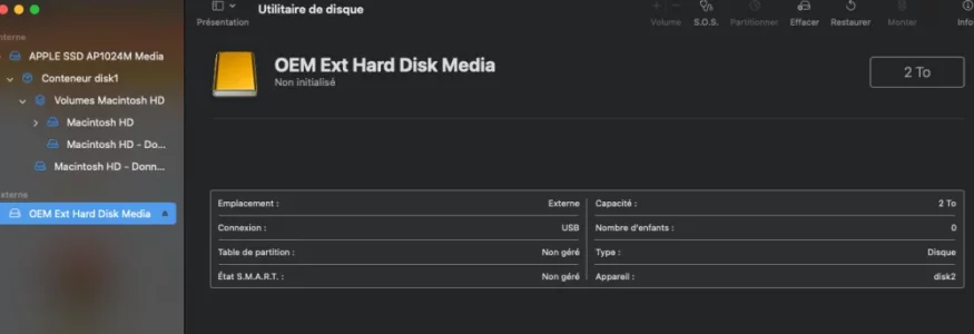

tu formates bien depuis la racine du disque ?
Il y avait deux partitions mais depuis que j'ai trifouillé le terminal il n'y en a plus qu'une apparement.

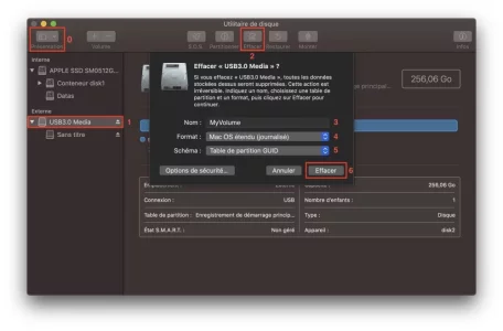

Par défaut, en passant par le Terminal, ce dernier supprime tout. Ta copie écran en réponse #5 indique qu'il y a un problème. Pour confirmer, suis cette énième séquence de formatage...

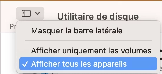

...en 0) un clic sur Présentation et tu sélectionnes Afficher tous les appareils. En 1) tu sélectionnes la racine de ton disque dur USB et pas ce qui est en dessous, en 2) un clic affichera les autres options. En 3) donne un nom explicite comme MyVolume histoire de bien le différencier, en 4) tu sélectionnes le format Mac OS étendu (journalisé) et en 5) tu sélectionnes impérativement Table de partition GUID. Un clic en 6) lancera le formatage.
Si c'est encore un échec, ton disque dur est HS. Par contre, il te faudrait utiliser un câble USB neuf pour éliminer encore une piste. Le dernier recours est d'utiliser un autre boitier USB autoalimenté, car c'est un 3,5" et qui sera le juge de paix.

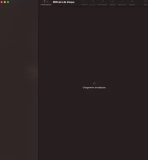

Ah et l'utilitaire de disque tourne en boucle et quitter de force ne change rien...
