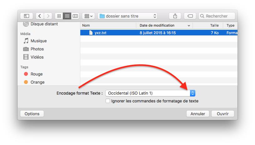

Pour savoir l'encodage sur un fichier dont l'encodage est inconnu :
Ouvre le fichier Ficin avec "TextEdit" par le menu "Ouvrir..." en sélectionnant un encodage spécifique (pas "Automatique") jusqu'à temps que les caractères s'affichent correctement.
Quand je prends Mac Os Roman Occidental il s'ouvre (chose que il ne fait pas quand je prends UTF 8).
Du coup il faut que j'écrive mon FICOUT en Mac Os Roman aussi j'imagine?
Oui, la commande write écrit le texte dans un fichier en Mac Roman par défaut, il suffit de ne pas spécifier l'encodage, donc supprime 'as «class utf8»' dans le script.
