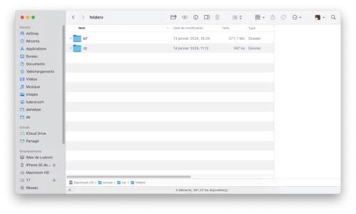

Chez moi, j'ai ceci :
    25,3 KB · Affichages: 8
Ouvres les dossiers tu devrais trouver le dossier: /com.apple.dock.launchpad
edit : je suis sous sonoma , à voir dans les systèmes précédent
Oui, j'ai ce dossier ici > /private/var/folders/b7/cwc4wpdn1s96x2zztgz4t4140000gn/0/com.apple.dock.launchpad
C'est ce dossier qu'il faut sauvegarder et le restaurer au moment voulu ?
Ce dossier contient une base de données des éléments du dock et du launchpad.
Par contre je ne sais pas si le sauvegarder et le restaurer fonctionne, je n'ai jamais essayé !
Tu peux toujours faire des essais.
-1 tu fais une copie de ce dossier (copie 1)
-2 tu modifies le launchpad
-3 tu fais une nouvelle copie du dossier (copie 2)
-4 tu remplaces le dossier par sa copie 1 et tu vérifies si le launchpad est revenu à sa configuration d'avant .
Peut être redémarrer la machine (afin de vider les caches)
Tu sauras si cela fonctionne !
