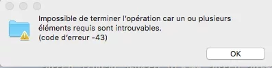

Bonjour, à quel moment se produit cette erreur ? Immédiatement ou au milieu du chemin ?
@Bicus : SOS OK, aucune erreur détectée.
@sinbad21 : Immédiatement.
@tous : désolé, j'aurais du mettre le message d'erreur lors de l'ouverture de topic :/
Le voici (PJ) en espérant que cela va aider à trouver une solution !

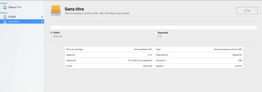

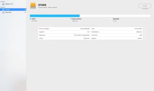

Voici 1 capture de chaque disque en espérant que "ça parle" ;)

Refait les mêmes captures en affichant au préalable Tous les appareils dans le menu Présentation de l'Utilitaire de disque.
Quel est le volume externe qui pose problème : le "STARS" ou le "Sans titre" ?

J'observe que le volume STARS est chiffré.
Bonsoir Locke,
Ce n'est pas bon si je tape le mot de passe du DD chiffré avant de le copier ?
Si ce n'est pas le cas, y-a-t'il une solution ?
