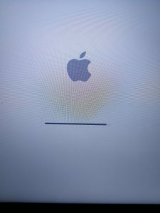

Help, suite à un formatage d'un macbook pro ksans experience !!!!) que l'on m'avait cédé , j'ai suivi des tutos, aujourd'hui cet ordi reste bloqué sur la pomme et la barre de défilement. J'ai essayé de nlmbreux redémarrage, mais là j'avoue que j'ai besoin d'une aide un peu plus personnalisée. Merci par avance à ceux qui me liront
    1,5 Mo · Affichages: 137

Bonjour. Cela a déjà été fait. Et rien n'a changé.
Je me retrouve systématiquement sur la page avec la pomme et la barre qui se charge très lentement jusqu'au bout. Puis rien ne se passe

Cet ordi est un ordi de bureau. Je voulais l'effacer. Cafouillages et voilà

J'ai répondu plus haut, il me semblait. Quelle que soit l'action j'ai la pomme et la barre de charge
Ah bon, tu maintiens très longuement la touche alt, tu ne vois jamais apparaître une icône grise et une icône orange représentant un disque dur ?
Non, rien que la pommme et la barre
