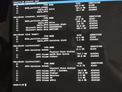

Je vous mets en pièces jointes la capture des disk que j'obtient en faisant diskutil list, je m'excuse par avance étant nouveau sur le forum et n'ayant jamais posté de message je m'excuse si je n'ai pas respecté les règles du forum et je vous remercie par avance pour l'aide des utilisateurs

Bien, on ne va pas perdre de temps au lu de toutes tes malheureuses manipulations. Par contre, tu mentionnes avoir fait plusieurs installations, or il semblerait à la base que tu n'as pas sélectionné la racine de ton SSD.
Pour un bon formatage tu suis cette séquence...
...en 0) un clic sur Présentation et tu sélectionnes Afficher tous les appareils. En 1) tu sélectionnes la racine de ton SSD et pas ce qui est en dessous, en 2) un clic affichera les autres options. En 3) donne un nom explicite comme Macintosh SSD histoire de bien le différencier, en 4) tu sélectionnes le format APFS et en 5) tu sélectionnes impérativement Table de partition GUID. Un clic en 6) lancera le formatage. Ensuite tu peux réinstaller macOS Monterey.

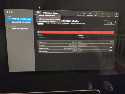

Tout d'abords merci infiniment pour la réponse et l'aide que tu m'apporte vraiment mille merci !
Par contre voila ce que j'obtiens que j'affiche les disque (en pièce jointes ) en fait même quand je veux mettre à la racine j'obtiens 2 disques interne et un image disque. Du coup à quoi correspond APPLE SSD qui fait 24 go ? et l'image disque ? dois-je les effacer ou m'occuper uniquement du disque de 2 to (le Samsung).
Et si tu relisais lentement ma réponse en commençant par 0), je crois que tu vas trouver ton erreur. ;)

En fait j'ai tellement galeré que j'ai peur de faire encore des bêtises, après avoir bien relu ta réponse je pense que c'est le SSD de 2 to que je dois selectionner (Le Samsung) enfin... j'espère....avoir bien compris en tout cas encore merci pour ton aide
Arrête de penser que, sélectionne la racine de ton SSD Samsung et fais le formatage. Tu es bien conscient que ça effacera tout, alors avant d'aller plus loin, vérifie que tu as sauvegardé tes données personnelles. ;)
