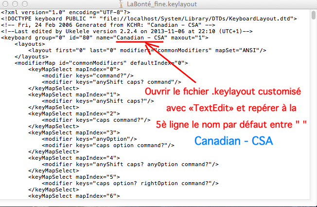

Sache, néanmoins, que ce nom que tu as donné ne sera pas reconnu par le Système, car c'est sur la désignation du nom renseigné dans le 'header' du fichier qu'il va se régler pour l'afficher. Je te propose donc une petite customisation du header du fichier, afin que le Système affiche bien le nom retenu pour l'intitulé_Finder du .keylayout. Lance l'application «TextEdit», et demande d'ouvrir le fichier 'LaBonté_Fine.keylayout' qui réside sur ton Bureau. Voici le départ de ce qui s'affiche :

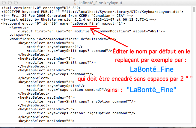

Repère, à la 5è ligne, le : name="Canadian - CSA" qui resterait le nom du fichier pour le Système si tu ne l'éditais pas. Il s'agit que tu te livres à l'édition suivante, pour demeurer en accord avec l'intitulé que j'ai choisi en exemple :
J'ai donc saisi le même intitulé que celui du fichier pour le Finder, à avoir : LaBonté_Fine, qu'il convient d'encadrer sans espace de 2 "". Tu n'as plus qu'à faire &#8984;S (enregistrer = save) pour sauvegarder le fichier en l'état.
