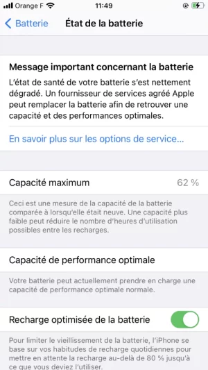

Heureux propriétaire d'un iPhone 7 acheté reconditionné en décembre 2018, j'ai toutefois été quelque peu désarçonné par cet inquiétant message concernant l'état de ma batterie :

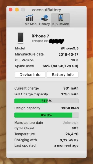

Toutefois j'ai préféré prendre un deuxième avis auprès de l'utilitaire coconutBattery avec lequel je garde déjà un œil sur les entrailles de mon Mac :
Inutile de dire qu'entre ces deux résultats mon cœur balance : soit ma batterie présente une usure finalement assez normale pour deux ans d'usage, soit coconutBattery sous-estime grandement celle-ci et je ferais bien de me lancer sur le chemin de croix qu'est la prise de rendez-vous de réparation chez Apple en ces temps de coronavirus…
Amis users, à qui dois-je croire ?
En vous remerciant par avance pour vos éclairages techniques.

Je me permets d'auto-rebondir sur mon propre thread pour lancer une sorte d'appel à témoignage : peut-être est-ce parce que c'est un téléphone reconditionné (acheté sur Backmarket) que les outils d'iOS et de coconutBattery présentent une telle différence : peut-être que j'ai une batterie non-officielle dont la capacité n'est pas forcément celle théorique de 1960 mAh (qui est celle sur laquelle se base coconutBattery parce qu'il “reconnait” qu'il a affaire à un iPhone 7), soit le changement de batterie (vers une pièce peut-être officielle, peut-être tierce) a quelque part décalibré les outils d'iOS concernant sa propre capacité d'analyse ?
Non rien à voir, Coconut test la capacité de la batterie, elle est neutre.
Je pense plus à un bug de iOS .

Combien de cycle t'indique Coconut sur ta batterie ?
OK c'est un iPhone reconditionné ou d'occasion acheté en dehors de chez Apple ou son réseau de revendeur ? Si oui, le vendeur t'a mis une batterie premier prix. Si c'est un iPhone acheté chez Apple, alors tu devrais les contacter s'il a moins de deux ans, ta batterie a peut être un pépin.
Mon iPhone 8 a 855 cycles de recharge et son état est déclaré à 75% par iOS et 76,7% par Coconut Battery. Et au bout d'autant de cycle de batterie, c'est normal que la mienne soit en bout de course. Mais c'est pas normal pour la tienne.
