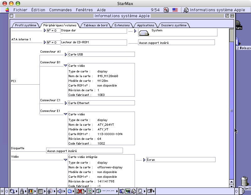

J'ai une Radeon 7000 Mac Edition PCI, format court (32Mo de vram) dans un de mes StarMax (un des clone du 4400) et une Twin Turbo 128M8 PCI, format long (8Mo) dans l'autre. :up:

Comme je n'utilise mon StarMax que en VNC, je n'ai plus l'utilité de la carte TwinTurbo 128mb8.
Il me semble néanmoins qu'elle affichait des petits carreaux bleu et blanc la dernière fois…
Peut être un problème de connecteurs ?
