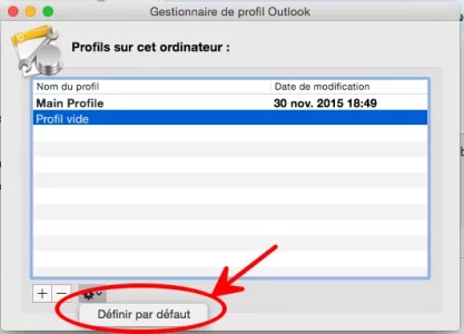

Avec Outlook 2016/2019, le "Gestionnaire de profils" ne se lance plus en tenant la touche "Option" enfoncée. Il faut maintenant le lancer "à la main". On le trouve sous le nom de "Outlook Profile Manager.app" dans le paquet de l'application, donc plus exactement dans /Applications/Microsoft Outlook.app/Contents/SharedSupport (il faut donc faire un clic droit sur l'icône de l'application pour demander à "Afficher le contenu du paquet").
Après avoir quitté Outlook 2019, dans le gestionnaire il faut créer un nouveau profil avec le bouton + en bas à gauche, éventuellement lui donner un nom caractéristique (genre "Nouveau profil"), puis le désigner comme "Profil par défaut" via le bouton "roue dentée" :
Ensuite, lorsque tu vas lancer Outlook 2019, tu auras un profil vierge dans lequel tu peux importer ton identité Outlook 2011. En espérant qu'elle soit importée en entier cette fois... ;)
