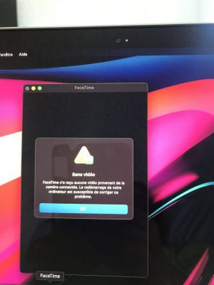

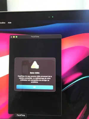

Après avoir fait repartir un MacBook Pro 13" de 2015 depuis le recovery sur Big Sur
Tout fonctionne sauf la caméra :
Ni FaceTime - ni PhotoBooth - les autorisations classiques sont OK.
J’ai fait reset SMC ET NVRM
J’ai tapé les 2 sudo kil all etc.
Merci d’avance car je sèche
Bizarre je viens de m’apercevoir que « suspendre l’activité » menu principal ou en refermant ne fonctionne pas non plus
Je ne sais pas si c’est lié
Merci d’avance
Et as-tu testé d'autres applications (Skype, Teams…) pour savoir si elles voient la caméra ?
Oui, j’ai téléchargé une appli photo, même topo
J’ai une led verte qui clignote mais rien pas d’image, écran noir et boutons inactifs
Merci de votre suggestion
Crée toi une nouvelle session et regarde dans cette nouvelle session.
Merci à vous à nouveau mais c'est la première chose que j'avais faite et c'est pareil. Si vous avez une autre idée n'hésitez pas, merci.
Merci à vous à nouveau mais c est la première chose que j avais faite et c est pareil. Si vous avez une autre idée n hésitez pas merci

Bon, ben j'ai réinstallé macOS Big Sur mais même topo
Je dois signaler deux trucs :
  1. la dalle de cet écran a été changée mais pas l'écran complet, donc pas la caméra. Est-ce que ça a une incidence ?

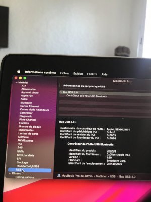

  2. quand je déroule mes appareils installés, la caméra apparaît. Mais quand je vérifie au niveau la liste USB, je ne la vois pas. Est-ce à dire qu'elle n'est pas reconnue ?
Voilà, si quelqu'un a une idée, merci merci d'avance
Pas sûr de comprendre…

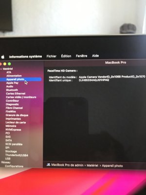

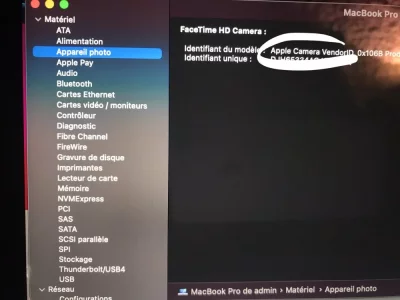

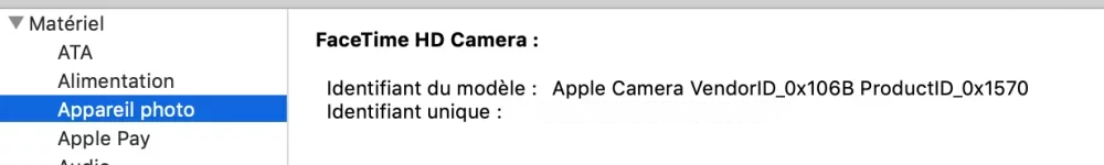

Dans Information Système / Matériel / Appareil photo, est ce que ta caméra est reconnue ?
Oui, tout à fait reconnue. Mais je pensais que plus bas dans système/ matériel/ USB/, il fallait qu’elle apparaisse aussi. Ou peut être est-ce pour une caméra pluguée en USB ?!
Je suis assez paumée
C'est bien ça, non ?
Possible…

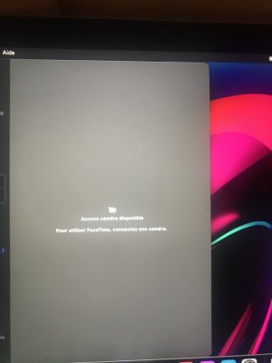

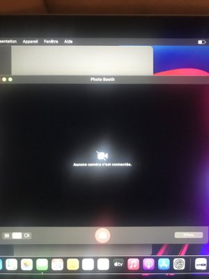

De plus, quand je fais un test en démarrage sans échec et que j'essaie de démarrer Face Time et booth, ben j'ai ce message : impossible à corriger avec les sudo Killian, etc…

Alors d'après ce que je sais de cet ordi que j'ai récupéré de mon fils, c'est que le problème de caméra existait précédemment sur Sierra
J'ai ces affichages quand je démarre en mode sans échec
    17,9 KB · Affichages: 95
    25,5 KB · Affichages: 109
Ça peut s'expliquer parce que les extensions chargées de détecter la caméra ne sont pas lancées.
est plus embêtant.
Ça peut être un problème matériel sur la caméra elle-même. Dans quel cas il faudrait carrément la changer.
Ça peut être un problème matériel sur la caméra elle même. Dans quel cas il faudrait carrément la changer
Merci de vos réponses. Oui, je crains que ce ne soit effectivement que cette solution qui soit possible
Merci encore
