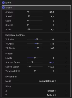

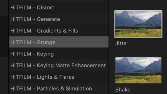

Mais puisque tu es en possession de ce logiciel, tu peux toujours installer les effets Hitfilm (environ 90 effets), gratuits, parmi lesquels deux peuvent réaliser ce que tu souhaites (notamment l'effet Shake) :
Capture d’écran 2019-07-24 à 10.23.28.jpg Capture d’écran 2019-07-24 à 10.38.41.jpg
Sinon, ceci peut se faire à la main en modifiant avec des images clé l'échelle et la position de ta vidéo… Toutes les images ou toutes les deux ou trois images.
