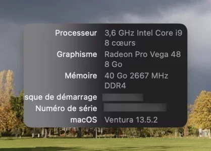

L'encodage sur Mac Intel est essentiellement GPU (j'ai un iMac i9 avec une Radéon Vega Pro 48 de 8 Go) et je ne saurais te répondre pour les nouvelles puces Apple.

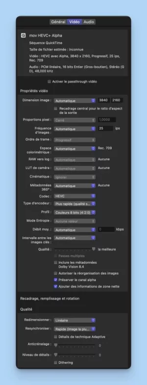

Concernant les réglages de Compressor, la capture d'écran que j'ai produite correspond aux réglages dans l'onglet Vidéo de Compressor en export HEVC, en container mov (la sortie en container mp4 ne permettant pas d'avoir le contrôle de la transparence).
Pour le détail des réglages possibles, il faut aller dans l'aide de Compressor, ces réglages n'étant pas propre à HEVC.
Sachant qu'effectivement, tout nouveau réglage enregistré dans Compressor est accessible dans les exports par défaut de FCP X dans l'onglet Destinations des réglages.

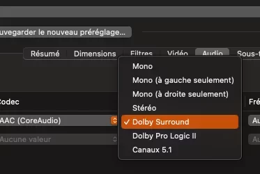

- Je ne trouve pas d'option pour encoder le son en Stéréo Dolby Surround (option disponible sur Handbrake par exemple).
C'est dommage car c'est une option que j'utilise souvent pour les version 1080p de mes films (moins lourd). En effet, mes montages originaux sont 4K en 5.1 (Son camera à l'avant et musique+sons d'ambiance sur le reste). Du coup, j'utilise la stéréo de base.

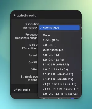

Pour l'audio :
Tu devrais prendre connaissance de l'aide, rubrique Réglages Dolby Digital ici : https://support.apple.com/fr-fr/guide/compressor/cpsrb71736a2/4.6.4/mac/12.6
Il semble que ce type d'encodage ne concerne que les formats DVD et le mkv des BluRay.
Je n'ai pas vu cette possibilité dans Handbrake.
Sinon, que ce soit en mp4 ou en mov Compressor propose ceci :
Vidéo :

Pour voir, j'ai fait un essai avec un projet de 2' envoyé de FCP X, rendus non faits : 2' avec l'option plus rapide, 6' avec l'option plus qualitative.
Je n'atteins pas la différence que tu as observée et qui doit être insupportable.
Mais peut-être ma machine est-elle plus puissante :

Salut JLB, et merci pour tes réponses :)
En fait, j'ai bien trouvé les réglages que tu montres sur Compressor, mais il manque pour moi la possibilité de choisir du Dolby Surround (2 voies encodées mais qui se transforme en 5.1 grâce à l'encodage Dolby Surround).
Ce réglage existe sur Handbrake :

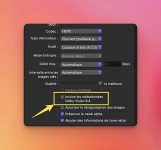

Pourtant dans Compressor, il semble que la création d'un fichier Dolby Vision soit possible non ?
Bonjour JLB :)
Je crois qu'il n'y a aucun rapport entre le Dolby Vision qui est un procédé video, (un peu l'equivalent du HDR10+) et le Dolby Surround, qui est un procédé audio ;).
