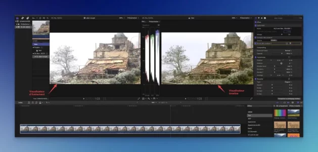

Bon, ce n'est pas parfait parce que vite fait.
Il suffit d'enregistrer les effets pour les appliquer ensuite à tes autres plans dans la TL.
Désolé, je l'ai vraiment trop réduit.

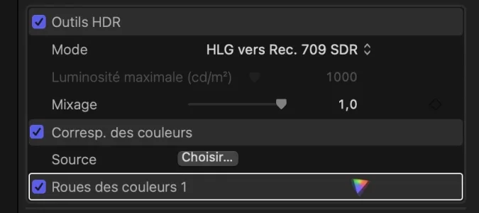

Il y a les effets suivants :
Si tu veux, je te renvoie ton fichier qui comporte les effets que j'ai appliqués et on en rediscute. Ma proposition est un peu plus contrastée que l'original qui à mon goût est légèrement sur exposé : https://transfert.free.fr/l21Xbin
Mais on peut peaufiner beaucoup mieux puis enregistrer les réglages pour les appliquer aux plans comparables.

je trouve que ça tirait un peu sur le vert
Comme je t'ai dit, j'ai fait cela rapidement.
Mais je ne comprends toujours pas quel était ce problème que tu jugeais insoluble.
En utilisant le visualisateur d'événements, il est quand même aisé d'effectuer les réglages de la TL pour se rapprocher au mieux de l'original.
