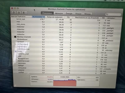

  • Le Cpu tourne entre 70% et 100%, (Kernel_task tourne en moyenne a 280%, sur une clean instal de mac os) (voir photo, plus bas)

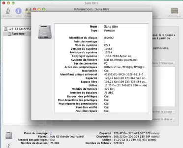

Peux tu nous montrer une fenêtre de Utilitaire de disque, pour voir le formatage du disque ?

Ca a l'air clean.
Mets voir un autre OS, par exemple High Sierra ou bien Mojave.
Si ça fait pareil, alors c'est un problème hardware.
@Yoann-78
Au vu de tes copies écran, tu n'as aucune raison d'utiliser OpenCore pour installer OS X Mavericks. Pourquoi ?

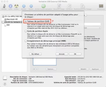

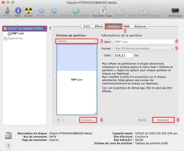

Oui, directement à la racine
En ayant suivi ceci...
1) sélection de la racine du disque dur
2) un clic sur Partition qui affichera les informations suivantes
3) un clic sur Actuel et tu sélectionnes impérativement 1 partition
4) tu donnes un nom explicite comme Macintosh HD
5) tu sélectionnes impérativement Mac OS étendu (journalisé)
6) un clic sur Options qui affichera une fenêtre contextuelle (voir seconde photo)
7) dans cette fenêtre contextuelle (relire en 6), tu sélectionneras impérativement Tableau de partition GUID et un clic sur OK
8) un clic Appliquer et le formatage complet du disque démarrera
C'est plus long à décrire qu'à faire.
