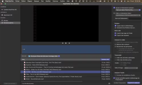

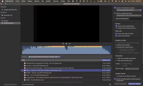

J’ai mis mon Mac à niveau hier vers MacOS Sonoma ainsi que Final Cut Pro et je suis confronté à un problème étrange : certaines musiques sont illisibles. Pour celles déjà importées, certaines sont illisibles. Je suis assez étonné de cela. Avez-vous déjà eu le même problème que moi et comment le résoudre ?
Les musiques sont des musiques que j'ai téléchargé sur Internet.
Merci d’avance pour vos réponses et votre aide.

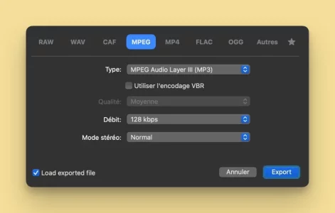

Télécharge Ocenaudio. Ouvre le mp3 récalcitrant puis fichier Exporter. Reste en mp3, il s'agit de fichiers très mal encodés qui deviennent ouvrables dans FCP X dès ré-encodage correct.
Fenêtre d'export de Ocenaudio :

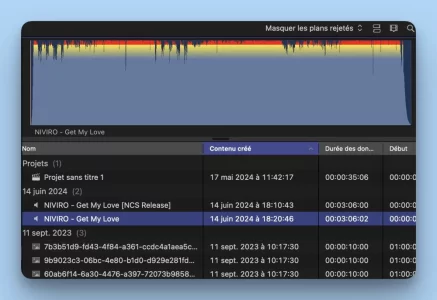

Puis dans FCP X :

Dans ce cas, il n'y avait pas d'ondes visibles dans FCP X, alors peut-être est-ce un peu comme une vidéo ? ;)
