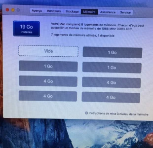

Merci pour tout ces bons conseils.
Je vais commander la RX 580 avec les câbles qui vont bien et switcher sur Mojave.
Petite questions pourquoi mes 19go de RAM pourraient poser problème ?
Lorsque j’ai installé les barrettes,mon mac n’arrivait pas à les détecter toute .. malgré le dépoussiérage... il a fallu que je m’y reprenne plusieurs fois.. et là encore il y en a une qu’il ne détecte pas alors qu’elle est opérationnelle. Vous savez pourquoi ?
Autres questions est ce que les 20go suffisent pour faire tourner correctement FCPX sur Mojave ?
Et mon processeur est-il suffisant également ? vos avis m’intéressent
J’ai vu plusieurs Tuto d’upgrade de macpro 2009 , Y a pas mal de possibilités sur cette machine pour la rendre bien plus performante . Mon utilisation principale sera le montage vidéo sur Final Cut Pro X
Et Logic Pro pour le son.

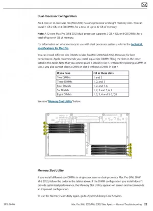

Bon Matin :coucou: ,
FCPX 10.4.8 est parfaitement écrit pour Metal 2 et Mojave.
Les calculs des rendus sont faits avec la carte graphique (GPU) qui doit être performante (*) et compatible Metal pour pouvoir installer Mojave, mais également avec les 2 x CPU(s) dont tous les coeurs fonctionnent en même temps.
Si tu as un déséquilibre en RAM, un processeur sera plus sollicité et le Mac Pro 5.1 est assez susceptible avec la RAM, d'où d'éventuels dysfonctionnement.
Achète de la RAM en 1333 MHz, mais il faut qu'elles soient toutes identiques sinon c'est la plus basse vitesse qui prime.
Tableau d'installation des RAM(s).
(*) Je fais fonctionner actuellement des MP 5.1 avec 2 x RX 580 pour des très gros rendus avec ProRender sur Blender 2.8 en attendant d'obtenir des GPU encore plus performantes, mais ce sont des cas particuliers.
Dans ces cas là, la charge de calcul est plus importante avec les GPU(s) qu'avec les CPU(s).
Amitiés
Amitiés
Salut Lil Montréal
Je te remercie pour toute ces explications.
Je vois le problème ...
Mon Mac Pro est un early 2009 que j’ai flashé en 5.1
Il est mentionné qu’il contient 8 logements de mémoire pouvant accueillir chacun des modules de 1066MHz DDR3 ECC
Tu es sûr que je peux installer du 1333MHz ? je pensais que ce n’était pas compatible .. je suis très loin d’être un expert dans le domaine. Moi (bête et méchant) j’ai appliqué ce qui était mentionné. Quand tu dis « toutes identiques « tu veux dire toute à 1333 MHz et/ou toutes au même nombre de Go ?
mes 1066MHz ne suffisent pas ?
