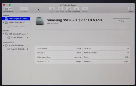

- Quel disque faut-il formater dans l'utilitaire de disque ? Samsung SSD ou Apple SSD ?

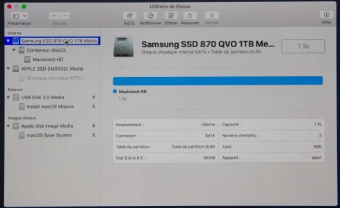

Pour ton SSD : Table de partition GUID et APFS.
Pour le chiffrage de ton SSD, tu peux décider d'activer FileVault maintenant ou plus tard.
Le "sensible à la casse" doit se décider au moment du formatage. Perso, j'évite.
Il faut formater Samsung SSD...

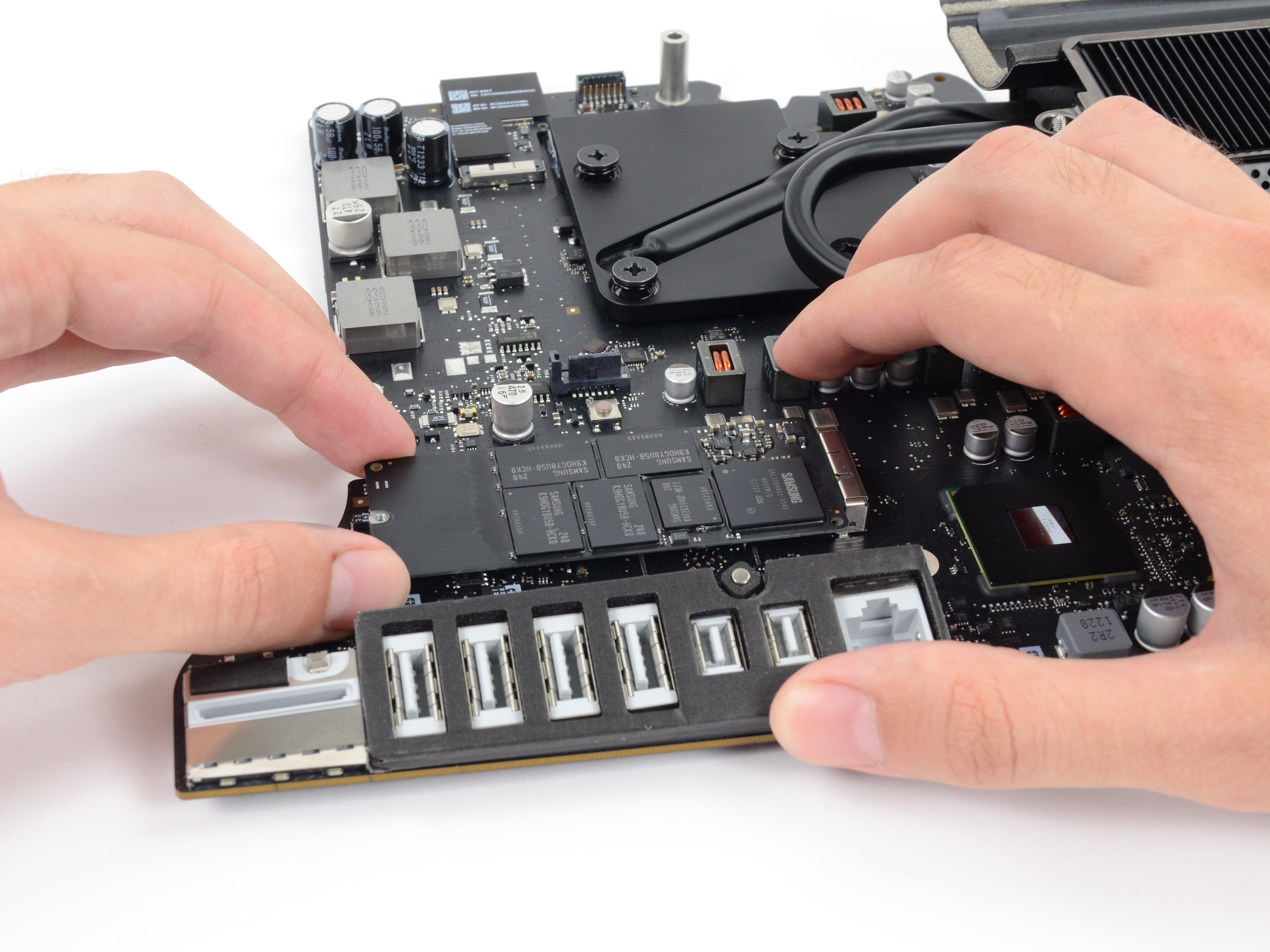

Apple SSD... c'est que tu avais un "Fusion Drive" = petit SSD (Pcie, très rapide) + Disque dur, comme tu as retiré le disque dur il reste le SSD, au format barrette au dos de la carte mère.

Sur cette iMac au dos de la carte mère, il y a une barrette SSD en Pcie au format propriétaire apple.

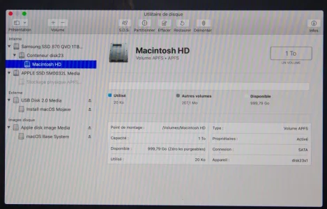

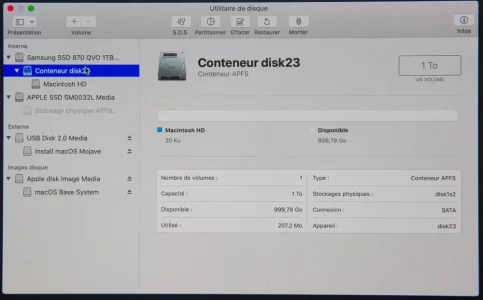

Je pense que c'est bon
Et avec ça, je pourrai créer une partition Boot Camp pour installer Windows ?
Ton formatage me parait propre.
