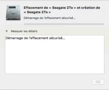

J'aurai dû commencé par mettre cette copie d'écran.
C'est comme ça depuis hier… plus de 12 heures pour le premier niveau de sécurité.
Je vais sans doute devoir éteindre le mac…

Ça bugge, tente de l'éjecter.
Sinon effectivement, à la cosaque, en arrêtant l'ordinateur
En effet il y a un bug. Je viens d'aller tenter l'opération depuis un autre disque dur externe avec Mavericks et ça a marché !
