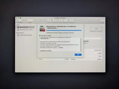

Je possède un iMac 21 pouces (2013) sous macOS Catalina 10.15.7. Il fonctionne parfaitement.
Je souhaite vendre cette machine, j’ai donc décidé de la formater pour effacer toutes les données.
J’ai suivi pas à pas les instructions présentées dans cette vidéo : https://www.youtube.com/watch?v=xGUqjRC1gXE
Malheureusement, l’effacement de mon disque « Macintosh HD » a échoué et j’obtiens le même message d’erreur à chaque nouvelle tentative :

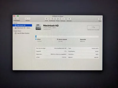

J’ai toujours 11,28 Go de données sur le disque mais je ne sais pas à quoi cela correspond :

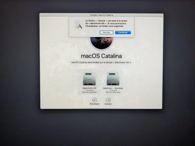

Lorsque j’essaye tout de même de réinstaller l’OS Catalina depuis l’Utilitaire MacOS, j’ai d’abord ce message d’information qui s’affiche :

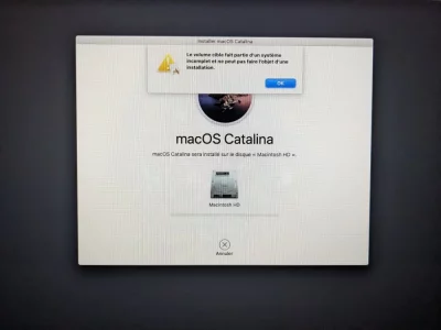

Puis celui-ci qui est bloquant :

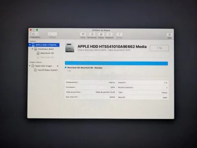

Je suis donc retourné dans l’Utilitaire de disque en changeant le mode de présentation pour afficher tous les appareils.
Dorénavant, je vois un disque au nom étrange « APPLE HDD HTS541010A9E662 » à la racine :

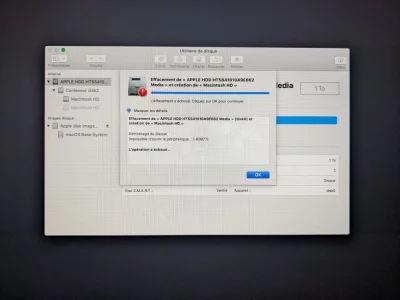

J’ai tenté de l’effacer à son tour mais sans réussite :

Sur une machine de 11 ans et vu l'erreur, je penche pour une défaillance matérielle du disque dur.
As-tu un autre Mac sous la main ? Ça peut valoir le coup de tester en mode Target.
Sinon il faudra probablement démonter l'iMac pour en remplacer le disque dur (par un SSD de préférence, surtout si l'iMac est utilisé avec un système récent en APFS).

À force de persévérance et à récidiver plus ou moins la même manipulation, je suis finalement parvenu à effacer mon disque Macintosh HD…
J’ai donc pu réinstaller MacOS sans encombre par la suite. Tout fonctionne nickel.
