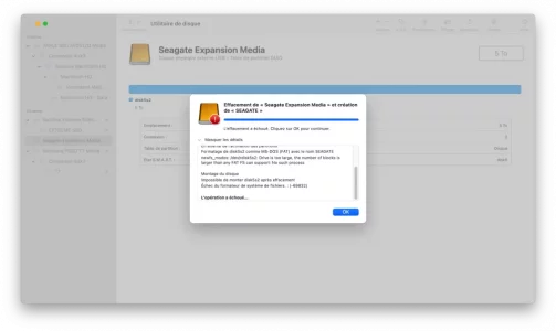

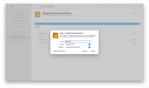

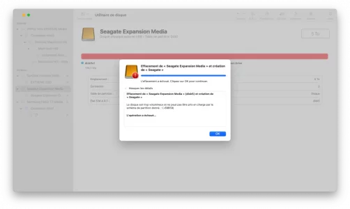

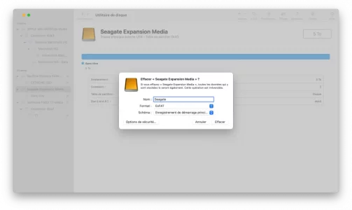

Je voudrais bien formater un HDD de 5T avec le schéma MBR et le format ExFAT mais je n'arrive pas ?
Même si je fais le test avec le schéma GUID et le format FAT ça ne marche pas !
Uniquement le schéma GUID et le format ExFAT fonctionne.
Est-ce que c'est normal ?
Merci d'avance.

Pourquoi spécifiquement MBR? Que cherches-tu à faire?
Les erreurs sont assez explicites.
Il n’est pas possible avec Fat32 de créer/ formater un volume supérieur à 2To. Donc 5… ça ne marchera pas.
De la même façon, MBR n’est pas adapté aux disques de cette taille.
Le combo que tu cherches peut-être c’est GPT et Exfat.
