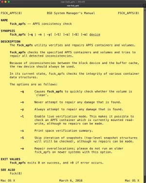

cette commande dans le terminal génère un fsck_apfs -y -x /dev/rdisk5s1 identique avec le SOS d'utilitaire de disque en mode graphique.
n'étant pas du tout du tout un familier du terminal je ne puis t'en dire plus.
