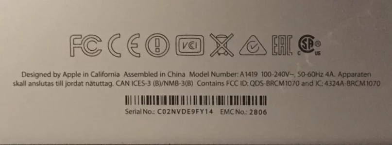

En attendant, de quel modèle d'iMac s'agit-il précisément ?
Toutes les informations sont gravées sous le pied, prend une photo lisible et poste-la ici, comme là :
Attention à ne pas abîmer l'écran en couchant la bête pour la photo !
Bonjour. Voici la photo du modèle. Est-ce que ça vaut le coup d’essayer avant avec une clé bootable ? Je vais devoir acheter un disque pour ça et si le démarrage externe ne fonctionne pas, je l’aurai acheté pour rien. Merci pour votre aide.
J'ai tellement raté mon lien dans mon message précédent :-D
Je voulais dire : prend une photo comme là :
Il faut qu'on voie l'EMC en plus du Model Number, donc tant qu'à faire laisse aussi le Serial Number
On a dont affaire à un iMac Retina 5K, 27 pouces, fin 2014.

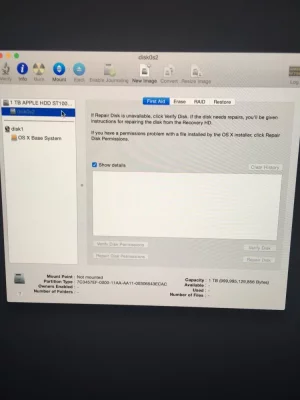

Peux-tu démarrer sur la Recovery (touches cmd R maintenues au démarrage), lancer l'Utilitaire de disque, afficher Tous les appareils (dans le menu Présentation) et faire une photo ?
Le mode restauration est automatiquement par internet. Je ne vois pas de menu présentation
Normal, tu as un vieil OS dans lequel cette présentation n'existait pas.

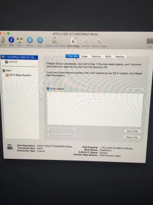

As tu tenté un SOS disque (sur la 1e photo, tu sélectionnes bien le volume 1To HDD Apple…) ? Si non, tu fais verify disk puis repair disk si des problèmes sont trouvés.

Si j'en crois MacTracker, ton iMac devrait forcément contenir un SSD.
Comme il n'apparaît pas dans l'Utilitaire de disque, j'en déduis qu'il a cramé et qu'on ne voit plus que le disque dur à plateau « APPLE HDD ST1000DM003 Media », vestige d'un volume Fusion Drive désormais inaccessible pour cause de perte du SSD.
