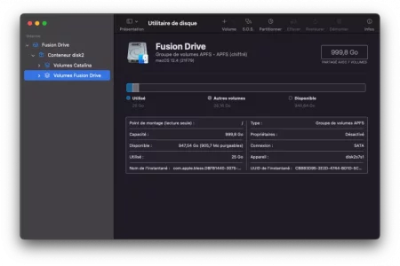

Si tu souhaites quand même tenter l'aventure ;), je te donne juste la marche à suivre, je ne suis pas responsable d'éventuelle perte de données ou autres problèmes, et je ne le conseil pas et avec une machine T2.
(Idéalement démarrer sur une clé USB d'installation)
Il faut formater les 2 SSD à la racine en HFS+ (donc suppression de toutes les données)
Par exemple si le SSD interne c'est le disk0 et le SSD externe c'est le disk1, il faudra faire la commande diskutil list pour savoir.
diskutil eraseDisk JHFS+ SSD1 /dev/disk0
diskutil eraseDisk JHFS+ SSD2 /dev/disk1
Puis faire le Fusion Drive en APFS, refaire diskutil list, et choisir la partition SSD1 et SSD2 qui devrait être disk0s2 et disk1s2
diskutil apfs createContainer -main disk0s2 -secondary disk1s2
Après le plus simple tu quittes le terminal, puis tu ouvres l'utilitaire de disque (en affichant bien tous les appareils), puis tu sélectionnes le Fusion Drive et tu créais un Volume APFS par exemple "Macintosh HD".
Tu devrais théoriquement pouvoir installer Monterey, cette méthode fonctionne, testé avec Catalina, Big Sur et Monterey, mais pas testé avec un disque interne + un externe et encore moins avec une machine T2.

Branché en T3, la vitesse du ssd externe est quasiment similaire aux ssd interne
Donc le FD ne t'apporte aucun gain de vitesse, ce qui était vraiment la seule excuse d'Apple pour avoir créé cette daube :D

Le téléchargement est lancé, je vous donnerai des nouvelles quand il sera complété
