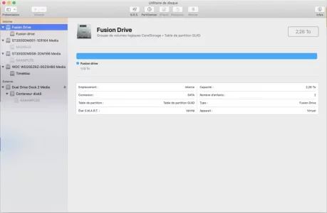

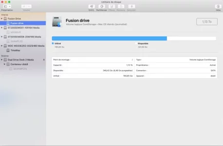

Pour info, j'ai fait un disk util :
"MIXXBUS", "SAAMPLES" et "SAAAMPLES" sont des disques externes qui me servent à faire de la musique.
Le "disk4" serait-il celui qui a été créé mais n'apparaît pas ? Ou est-ce que ça désigne le Fusion Drive d'origine ? En ce cas, y a-t-il eu un disque de créé ?
Quand je démarre avec Alt, il y a deux "Fusion Drive" qui apparaissent parmi les volumes de démarrage. Alors que lorsque j'avais voulu créer cette partition, je l'avais nommée "Mojave Legacy"…
Capture d’écran 2020-06-05 à 16.43.28.webp Capture d’écran 2020-06-05 à 16.43.41.webp

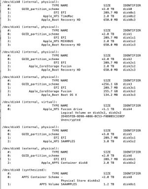

Bonjour Horvath
Peux-tu repasser ta commande > mais au lieu d'afficher le tableau des disques en mode "image" (via une capture) > peux-tu le poster en mode "texte" ? Càd. tu en fais un copier-coller > en veillant à faire le coller dans un Bloc de code par le procédé suivant -->
- en bas de cette page des forums MacGé => utilise le menu ...▾ (à droite du smiley souriant) dans la barre de menus au-dessus du champ de saisie d'un message > sous-menu : </> Bloc de code => tu fais ton coller dans la fenêtre de code et Continuer.
=> cela me permettra de recopier textuellement l'UUID du Logical Volume (Fusion Drive) de ton Fusion Drive de type CoreStorage > et de te passer la commande récupératrice de l'espace libre (actuellement situé en bas de ton HDD de 2 To).

  • si tu l'observes de près > tu constates l'anomalie suivante : les 2 partitions associées logiciellement sont la disk2s2 du HDD = 2 To + la disk3s2 du SSD = 255 Go. Sachant qu'une partition de type CoreStorage héberge un magasin primaire appelé : Physical Volume => tu en déduis que le Fusion Drive combine bien dans le Conteneur CoreStorage 2 magasins Physical Volumes de 2,2 To en tout.
  • or le Logical Volume (qui est un espace-disque virtuel exporté à partir des Physical Volumes associés et qui doit grosso modo avoir la même taille moins une légère perte d'espace) => a une taille actuelle de 1,1 To. Là où tu devrais logiquement avoir l'équation : 2 To + 0,2 To = 2,2 To > tu as l'équation : 2 To + 0,2 To = 1,1 To.
  • l'espace libre manquant n'est donc pas à chercher en-dehors du Conteneur CoreStorage du Fusion Drive > mais à l'intérieur de ce même Conteneur. Il s'agit d'une "erreur de taille interne" à un Conteneur CoreStorage > produite par un incident lors du repartitionnement. Car le repartitionnement d'un CoreStorage (ici = rétrécissement) s'effectue toujours en 2 étapes logiques temporalisées : a) d'abord ici le rétrécissement de l'espace virtuel du Logical Volume > b) ensuite le rétrécissement du Physical Volume de la partition du HDD qui est le donneur d'espace. Bref : dans ton cas => le Logical Volume a été rétréci > puis il y a eu plantage lors de la phase de rétrécissement du Physical Volume du HDD qui a gardé sa taille originelle.
=> est-ce que tu t'accordes avec mon analyse du problème ? - il est toujours plus intéressant de comprendre un problème avant de le résoudre > que de se hâter à l'aveuglette de l'éliminer. La conception de la nature du problème => fournissant d'ailleurs dans ton cas précis le mode de sa résolution.

  • erreur de taille détectée du Logical Volume Fusion drive => erreur corrigée par réajustement de ce volume
Et voici le résultat -->
/dev/disk4 (internal, virtual):
   0:                  Apple_HFS Fusion drive           +2.3 TB     disk4
                                 Logical Volume on disk3s2, disk2s2
                                 2D4D5FEB-9D98-4086-BC53-F8B0B5C339EF
                                 Unencrypted
  • Logical Volume Fusion drive = 2,3 To.
