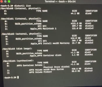

Il y a 2 disques SSD 128 GO(disk1) et "disque dur classique" 4GO(Disk0) assemblés via "FusionDrive".
Le fusion drive est cassé j ai pu formater le SSD (disk1) sans problème par contre pour le disk0 je finis toujours sur une erreur. (-69825)
Je pense que le soucis vient du fait que sur le disk0 il n'y a pas de partition quand je cherche à en créer une je tombe sur la même erreur.
en pièce jointe une illustration (diskutil list) :
Image à voir
Et je n'arrive même pas à installer IOS monterey sur le disk1 ça bloque ou plutôt bug l'ordi à environ 60 ou 70%.

Vous savez ce que c'est que le disk4 ?
C'est un espace virtuel qui a été généré depuis ta clé USB d'installation qui est disk2.
Tout s’explique. Merci

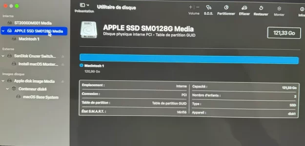

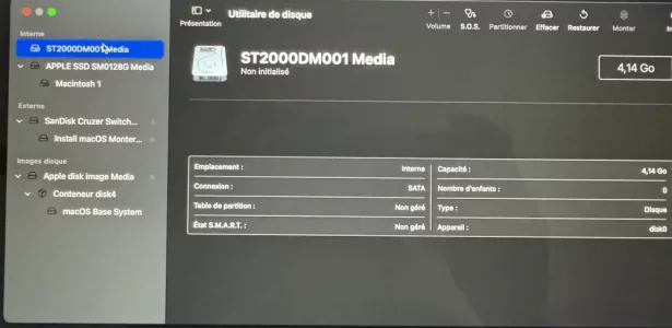

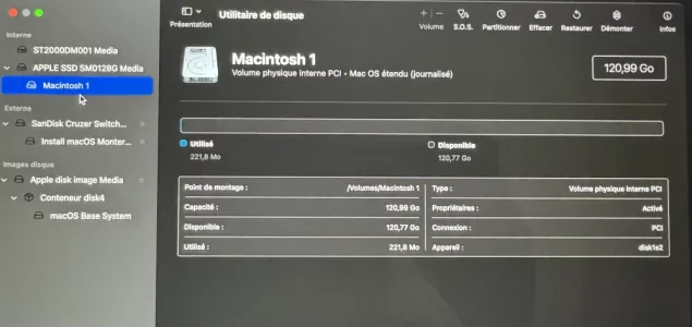

Voici les images de mon Utilitaire de disque en pièces jointes (une photo pour chaque disque et partition)
J'espère que cela va te permettre d'y voir plus clair.
Les copies écran d’Utilitaire de disque confirment bien que ton disque dur à plateaux est bien HS, il est non présent, tant qu'il restera en interne tu ne pourras pas utiliser la barrette SSD toute seule ! Et comme tu as créé correctement ta clé USB, l'installateur détecte le disque défectueux et refuse de finaliser une installation. Pas d'autres choix que de changer le disque dur interne. La seule possibilité est d'utiliser un disque dur USB SSD.
