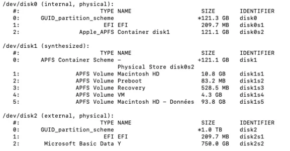

J'ai un disque dur externe WD Elements 1 Tb que j'avais partitionné à l'époque en 2 partitions: 750 Gb pour usage normal et 250 Gb pour time machine. Maintenant je souhaite fusionner les 2 partitions. Du coup j'ai exécuté cette commande:
diskutil eraseVolume free null disk2s4
Et ensuite celle-ci
diskutil ap resizeContainer disk2 0b
Mais j'ai eu cette erreur à l'issue de celle dernière
disk2 is neither an APFS Container Reference nor an APFS Physical Store
Et je n'arrive plus à voir la partition 250 Gb.
Voici l'output de
diskutil list
Comment puis-je récupérer cette partition et la fusionner avec l'autre sans perdre mes données ? Merci d'avance pour vos réponses :)
PS: Désolé si la question s'est déjà posé, mais j'ai les commandes que j'ai faites sont issues d'un autre sujet mais je pense qu'elles ne sont pas vraiment adaptées pour mon cas.

Bien sûr que si, mais ton disque dur avait assurément un problème. Sinon, quand on ne sait pas, on n'utilise pas les commandes du Terminal. Et là, tu peux recommencer un diskutil list, car il manque des informations.
Il est possible de récupérer l’espace disponible si cet espace est situé au dessous de la partition restante dans la chronologie des blocs du disque.
Le super bloc, numéro 1 d’une partition est inamovible. Si la partition restante est en second dans la hiérarchie son inamovibilité empêche la récupération. Ce que semble indiquer le message (Non, le message fait allusion au format pas à la capacité)

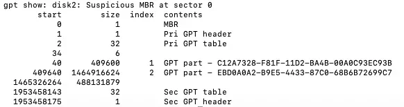

Peux tu passer dans le terminal
sudo gpt show disk2
Commande informative qui retourne la configuration des blocs de ton DDE
Commande sudo, donc ton mot de passe de session sera demandé. Il se tape à l’aveugle, rien ne s’affiche . Puis tu valides
Poste le retour

Voici les infos de la première commande:
concernant la deuxième commande, elle n'a pas marché, j'ai eu ce message d'erreur
Unable to resize because file system volume format does not support resizing
Merci d'avance
La partition que tu as supprimé est en fin de disque. Elle pourrait théoriquement être récupérée par ta partition du dessus.
Tu as une table GPT avec une partition Windows à priori non re dimensionnable.
La seule solution est à mon avis de transférer tes données vers un autre disque puis de formater ton DDE. Tout dépend de ton volume de données

Tu veux dire la partition que tu as supprimée. De toute manière elle a été effacée de ses données. Il faut la reconstruire, c’est possible du moins en Mac OS étendu
oui, c'est possible en deux étapes. Il faut que tu vérifies que ton disque est toujours le disk 2 (diskutil list)
La première consiste à créer un descripteur de partition en HFS
pour cela il faut dans un premier temps démonter le disque externe par la première commande puis d'ajouter le descripteur avec la commande sudo en gpt.
diskutil umountDisk force disk2
sudo gpt add -b 1465326264 -s 488131879 -t 48465300-0000-11AA-AA11-00306543ECAC disk2
l'ajout se fait à partir du bloc 1465326264 avec une extension de 488131879 de 512 octets soit 249,9 Go
Ensuite, en retour de commande et création de la coquille vide il faudra injecter le système de fichiers.
C'est plus compliqué que de transférer et reformater mais c'est la seule méthode si tu n'as pas de disque disponible. Par contre il est préférable comme toujours d'avoir une sauvegarde surtout quand on touche à la structure d'un disque. Raison de préférer le transfert et formatage si tu n'as pas de sauvegarde.
