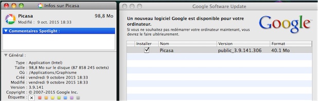

Bon Google updater ne m'a pas encore reproposé la mise à jour de Google Earth, par contre ce matin il me propose la mise à jour 3.9.140 de Picasa qui est sur mon Mac depuis le 10 juillet dernier...
Google Updater s'est calmé avec GoogleEarth, par contre maintenant c'est Picasa 3.9.141 qu'il me propose chaque semaine
Cette mise à jour je l'ai déjà faite le 9 octobre, et il me la repropose ce matin 18 octobre
(il m'avait déjà fait le coup en me proposant le 27 septembre la version 3.9.140 que j'avais depuis juillet
