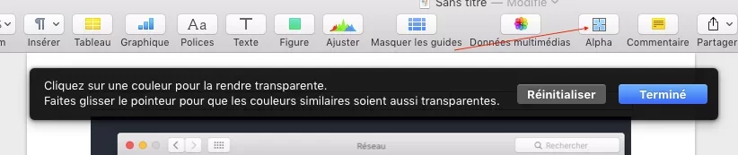

Avec Pages et sa fonction qui va bien dont j’ai oublié le nom.
Mais Pages accepte les pdf.

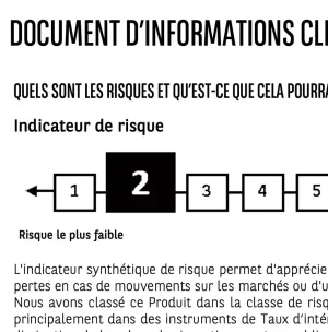

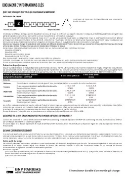

Moi je veux bien en finir, mais mon Mac est têtu : le même pdf transformé en jpg de compression minimale (100%) en 30 ppp ou en 300 ppp ne donne pas tout à fait le même résultat comme le montrent les images ci-dessous. C’est pour cela que je disais une résolution correcte et non maximale. Comme il est dit sur le site indiqué, le paramètre de compression utilisé pour créer le pdf est effectivement prépondérant car destructif de détails, mais un sous-échantillonnage en résolution n’est pas anodin pour autant. Les exemples de 30 et 300 ppp sont volontairement exagérés pour une page d’écriture en A4, et on ne perd pas grand chose à passer à 150 ppp, résolution que je qualifierais de correcte pour que cela reste lisible.

  • Je n'ai pas trouvé comment faire apparaitre "Alpha" dans dans la jolie barre d'outils présentée dans Pages.
