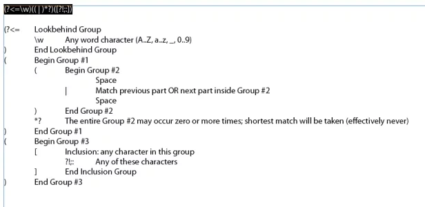

Quelqu'un pourrait-il traduire en français cette requête GREP ?
Rechercher :
(?<=\w)(( | )*?)([?!;:])

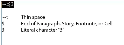

Remplacer par :
~<$3

En gros, cela recherche une espace (ou plusieurs) et une ponctuation haute (?ou ! ou : ou;) qui suivent un caractère de mot (\w). La seconde partie remplace ce qui est trouvé par une fine insécable (~<) suivie de la ponctuation trouvée (stockée dans la variable $3). Je ne suis pas certains de ce qu'il y a dans ( | )…
Merci THERMAN, c'est un bon début. Ce que j'aimerais bien, c'est connaître la signification de chaque caractère de la requête. Bonne soirée.
Regarde bien la réponse #2 : à gauche de chaque ligne, tu trouveras, caractère par caractère (ou par unité signifiante lorsqu'ils sont indissociables), ceux qui forment la formule, suivis de leur interprétation, le tout présenté avec une indentation logique.

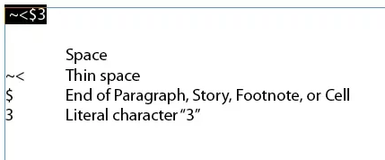

Remplace par
une espace fine insécable
$3 en conservant le caractère trouvé du groupe 3

Ça a l'air très bien, à l'exception de ~S qui ne désigne pas une espace fine insécable (qui se traduirait par ~<) mais une espace insécable justifiante (donc de chasse semblable aux espaces intermots).
— A noter que dans la documentation d'Adobe, ils disent que c'est ~s pour une espace insécable justifiante et ~S une espace insécable à chasse fixe mais ça semble être une erreur de leur part (voir ici).
