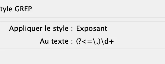

J'ai essayé avec ta correction [\d+(?<=.)], mais le point n'est toujours pas pris en compte (il sélectionne des chiffres qui ne sont pas précédés d'un point. Dans l'exemple, le nombre est précédé d'une virgule).
Ah oui, il faut que tu « échappes » le point en le faisant précéder d'un barre oblique inversée\ sinon le point signifie « n'importe quel caractère ».
Réactions: crifan
Merci jmlevy, ça marche!
Ça ne semblait pas fonctionner avec la barre, mais avec des crochets c'est tout bon! Ma formule finale : (?<=[.])\d+

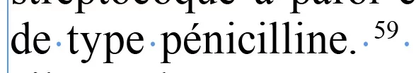

Je me creuse encore la tête pour arriver à sélectionner l'espace fautive devant certains numéros de note de bas de page (voir illustration)... Tu aurais une piste?
Ça dépend du texte, est-ce qu'il peut y avoir des espaces devant des chiffres qui ne doivent pas être mis en exposant ?
Je ne suis pas sûr de comprendre ta question. Il y a des nombres dans le texte qui ne doivent pas être mise en exposant et qui sont précédés d'un espace.
Ce que je cherche à faire, c'est de remplacer ". 1" par ".1" (le 1 étant en exposant).
Y aurait-il une formule qui permettrait de sélectionner un espace se trouvant entre un point et un chiffre en style de caractère exposant?

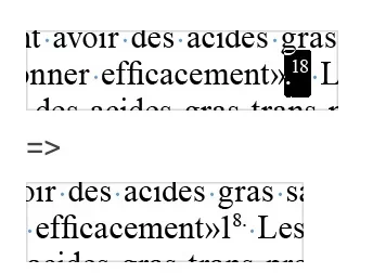

Excellent, merci magicPDF!
J'ai constaté cependant que les styles étaient modifiés (point en exposant et un des chiffres en standard, voir illustrations). Y a-t-il moyen d'éviter cela?
