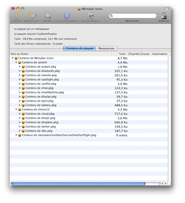

Je viens d'exécuter un utilitaire qui m'a permis d'installer une "customisation" qui a complètement chamboulé l'affichage de mon OS.
Je suis sous Snow Leopard et je n'avais pas vu qu'il fallait être sous Lion pour l'appliquer...
Du coup, j'ai des applications qui se lancent comme ça :
... ce qui rend complètement inutilisable certaines fonctionnalités. De plus, mes barres d'outils sont complètement noires, je ne vois plus rien :( .
L'utilitaire que j'ai appliqué est celui-ci.
Simplement, savez-vous comment remettre l'affichage par défaut ?
Merci !

Vu que ça installe des truc partout dans le system
en écrasant les fichiers d'origine, tu n'as pas d'autres solutions que de réinstaller MacOS X.
Commence par appliquer la mise à jour Combo 10.6.8, mais il est possible que ça ne suffise pas
