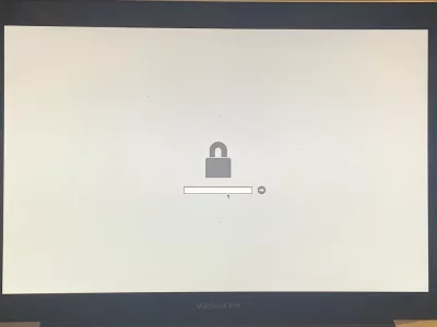

Ne pouvant rien faire d'autre, j'ai décidé d'éteindre l'ordi pour relancer mac. Et là, en appuyant sur la touche ALT option au moment du reboot pour arriver sur mac, je me retrouve sur cet écran :
On me demande un mdp, je rentre mon mdp mais rien n'y fait : visiblement mon mac considère que ce n'est pas le bon mdp. Je ne sais pas ce qu'est cet écran, je l'ai jamais vu avant. Le mdp à rentrer est-il mon mdp habituel ?? J'ai même essayé en mode QUERTY au cas où mais pareil ça ne fonctionne pas.

Un peu plus de lecture sur ton icône avec un cadenas... https://support.apple.com/fr-fr/HT204455 ...lis bien le dernier paragraphe, mais je te fais un Copier/Coller...
Si vous avez oublié votre mot de passe du programme interne
Si vous ne vous souvenez pas du mot de passe de votre programme interne, prenez rendez-vous dans un magasin Apple Store ou dans un centre de services agréé Apple. Lors de votre rendez-vous, apportez votre Mac ainsi que la facture ou le reçu d’origine, à titre de preuve d’achat.
...et le mot de passe n'est pas celui de l'Administrateur, il est autre, à toi de t'en souvenir.
Salut, j'ai regardé le site, pour moi le cas de figure qui correspond au mien est l'icone de cadenas. Ils disent la chose suivante :
"Si votre Mac utilise un mot de passe de programme interne, l’icône de cadenas s’affiche lorsque vous essayez de démarrer à partir d’un autre disque ou volume, tel qu’un disque dur externe ou la fonctionnalité de récupération de macOS. Saisissez le mot de passe du programme interne pour continuer."
Déjà, je ne sais pas ce que c'est que ce mod de passe de programme interne. Soit je l'ai fait y'a très longtemps (possible mais aucun souvenir, et me connaissant ça devrait être le même mdp que l'ordi) soit ça a été fait par l'ancien propriétaire (dans ces cas-là je suis littéralement foutu).
Ils disent que si on a pas le mdp on doit contacter Apple care avec une facture mais j'ai plus de facture pour ce vieux macbook. Aussi, si c'est pour que ça me coûte cher alors que le mac vaut plus rien c'est pas terrible comme solution...
Ce que j'aimerais comprendre avant tout c'est : que se passe t'il ? Pourquoi cet écran ? Jamais le guide que j'ai suivi pour installer windows 10 avec boot camp personne n'a dit que je ne pourrais pas relancer mon mac ensuite. C'est vraiment incroyable que ce ne soit pas précisé. Concrétement y'a aucune solution ? C'est direction poubelle ?? Parce que même si l'installation windows avait fonctionné, ça veut dire que ça m'aurait empêché de relancer mon ordi en version mac normalement ?? J'ai toujours lu qu'au contraire ça nous amenait sur une page et on pouvait choisir mac ou windows et en choisissant mac on lançait mac normalement...
Peut-être existe t'il un moyen autre que ALT pour lancer mac ?? Je veux atterire sur l'écran de boot normal, pas ce truc bizarre moi...
Si ce n'est pas toi, relis la fin de ma réponse #4 et sans facture pour aller le faire débloquer, vu que tu ne te souviens pas de ce mot de passe, les carottes sont cuites et tu as une belle brique ! Et non, il n'y a aucun bidouillage possible.

Mais pourrait-on au moins m'expliquer pourquoi l'ordi ne démarre pas normalement ? C'est un truc normal de boot camp ? L'ordi marchait parfaitement avant, et ce n'est pas lié à la version windows que j'ai choisi non plus j'imagine.
Une fois que cet écran est atteint il n'y a littéralement plus possibilité de pouvoir utiliser son ordi, qui marchait parfaitement quelques minutes auparavant, juste parce que l'ordi a décidé de démarrer dans ce mode plutôt que le normal ? Ça me semble lunaire comme truc...
Je veux dire, même si je retrouve miraculeusement la facture, le fait de devoir se déplacer à un store et payer parce que j'ordi a décidé de démarrer dans cet écran me paraît... discutable.
C'est un antivol qui bloque le Mac si l'on change de disque dur, pour empêcher le voleur de réutiliser le Mac à son profit. Apparement ta tentative d'installation de Bootcamp a modifié suffisamment l'organisation du disque pour que l'antivol se déclenche.

Normalement j'ai choisi le HDD pour installer windows, pas le disque système (je sais plus comment ça s'appelle). Peut-être qu'en ouvrant l'ordi et en retirant le HDD (que j'avais fait installé à la place du lecteur disque pour ajouter 1 TO à l'ordi) le mac va rebooter normalement ?

Pour avoir fait la manip, parce que j'avais corrompu la BootRom d'un MacBookPro 5,2 il est possible de changer le composant par un composant sans mot de passe.
Les vendeurs sont super. Tu peux même leur envoyer le numéro de série de ton Mac et ils te retournent un composant flashé avec ton numéro de série.
Après, il faut savoir utiliser un fer à souder...
Cherche ta référence EXACTE de machine...

en gros quand je démarre normalement, ca m'amène à un écran totalement noir avec juste un truc de curseur comme ça : _ qui clignotte, et malheureusement je me demande si ce n'est pas que ça boot sur windows, mais que l'installation ayant échoué je me retrouve sur cet écran de la mort.
Oui c'est ça, l'installateur de Bootcamp a modifié le disque par défaut pour celui de Windows, et l'EFI ne te permet de booter que depuis le disque par défaut, à moins d'entrer le mot de passe.
Si tu réussi à installer un OS opérationnel sur ce disque sans modifier sa structure (sans effacer, créer, renommer les partitions existantes), tu as une chance de reprendre la main sur ton Mac, mais c'est compliqué...

Ok donc si je vous comprend bien, ma seule chance (éventuelle) est d’acheter le bon bios sur eBay et ensuite de le souder à la place de l’ancien c’est ça ?
Une des possibilités sure (mais difficile), peut être pas la seule.
tu dis que je peux peut-être installer un OS opérationnel mais concrètement je suis sensée tenter de quelle manière ?
Tu démontes le disque, le met dans un boitier, branché sur un autre Mac, et tu installes un OS dedans sans effacer ni renommer les partitions. Mais je ne sais même pas si c'est possible, c'est juste une piste.
daffyb : tu as un guide ou une tuto qui explique la manip, au cas où je tente le coup ? Je ne sais ni quelle pièce acheter ni ce que je suis sensé faire avec… faudrait que je trouve un lien sérieux et fiable qui explique la procédure…
tu cherches dans le shop ebay que je t'ai indiqué le bios correspondant à ta machine.
Tu trouves le numéro de série de ton Mac en dessous.
Tu commandes en demandant ton numéro de série.
Tu trouves le chip sur la carte mère (c'est un des plus "gros").
Tu déconnectes la batterie.
Tu protèges les autres composants.
(ce que j'ai fait), tu coupes délicatement les 8 pattes du composant installé, ça facilite le déssoudage.
Tu soudes le nouveau composant. Voilà
