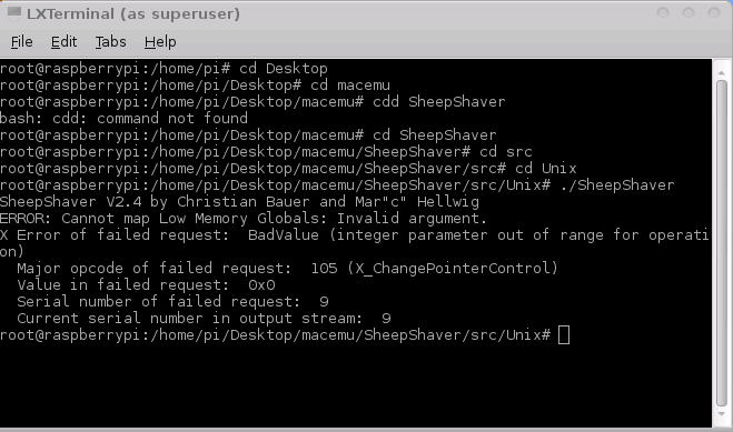

Pour en revenir à SheepShaver, je l'ai compiler , mais lorsque je le lance :
Quel est le problème ?
Tu as défini combien de RAM à ta machine émulée par Sheepshaver? (parceque le Raspberry PI n'a au max que 512Mo, une fois l'OS lancé, il ne doit pas en rester de trop)
D'ailleurs, il t'en reste combien au moment où tu lances Sheepshaver?
